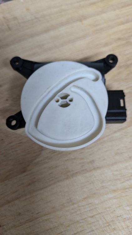

  1. Hola, perdona si no es el sitio adecuado pues es la primera vez que escribo en un foro, he leido bastante y veo que dominas muchos temas, pues bien tengo un problema con un A4 heredado de mi padre es un TDI 130, el clima no funciona como creo que debería, he sacado todos los servomotores limpiado la grasa vieja que estaba dura y la he sustituido por una grasa especial para plásticos de larga duración, al final un servomotor lo he tenido que cambiar porque no llegaba a hacer el ajuste básico y los demás bien, me gustaria saber los valores de todos los sensores de temperatura del clima pues si fuera hace algo de frío aunque en el coche por dentro este caliente si pido 18 grados me sale aire caliente para que salga frio lo tengo que poner en lo y me congelo, en verano funciona bien, tengo un vag 1551 pero no se en que grupo de valores puedo mirar estos sensores y saber si alguno esta midiendo mal, tambien voy a cambiar la botonera que lleva su propio sensor por si fuera este, los demas los he limpiado y comprobado con un tester y diria que estan bien, este es el servomotor que he cambiado,si me pudieras hechar un cable te quedaria muy agradecido,  muchas gracias y un saludo.
