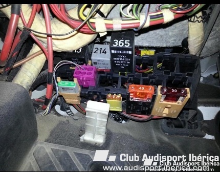

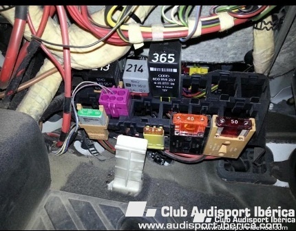

  11. Muchas gracias A4B51.8T Si el fusible que dices el el numero 14 y está perfecto fué lo primero que miré, aun así sabiendo que estaba bien porque si no el plafón no se encenderia en ninguna posición.
  12. A4B51.8T pues podrias decirme cual es ese relé, para comprobarlo. ¿ Que codigo tiene o que dice por fuera ? ¿ sale en la foto que puse ?

  16. La luz de cortesía del A4 B5 no enciende al abrir las puertas (inclusive con todas abiertas), en la otra posición enciende perfectamente igualmente tanto el cierre centralizado como la alarma funcionan perfectamente, así como que suban los cristales al darle con el mando o con la llave en la cerradura. He revisado con el tester y en esa posición no le llega corriente. En el foro dicen que se debe a la bomba del cierre centralizado, la he sacado y aparentemente todas las soldaduras están bien. La bomba tiene dos tubos que salen de ella uno rojo y otro trasparente gordo, pero este en el otro extremo está suelto sin conectarse con nada. ¿ Sabéis si eso es normal o debe estar conectado a algún sitio además de a la bomba ? por cierto la referencia de la bomba de mi coche es A0862257A. ¿ Sabéis a que se puede deber que no se encienda la luz de cortesía al abrir las puertas ? o como se puede arreglar este problema.
