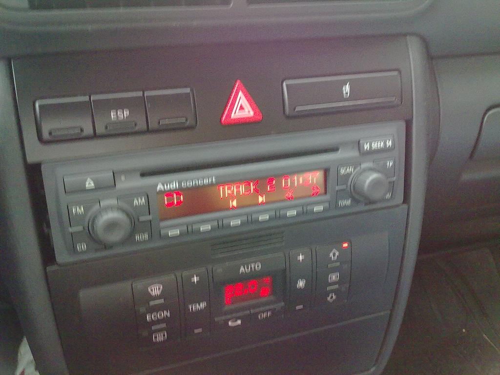

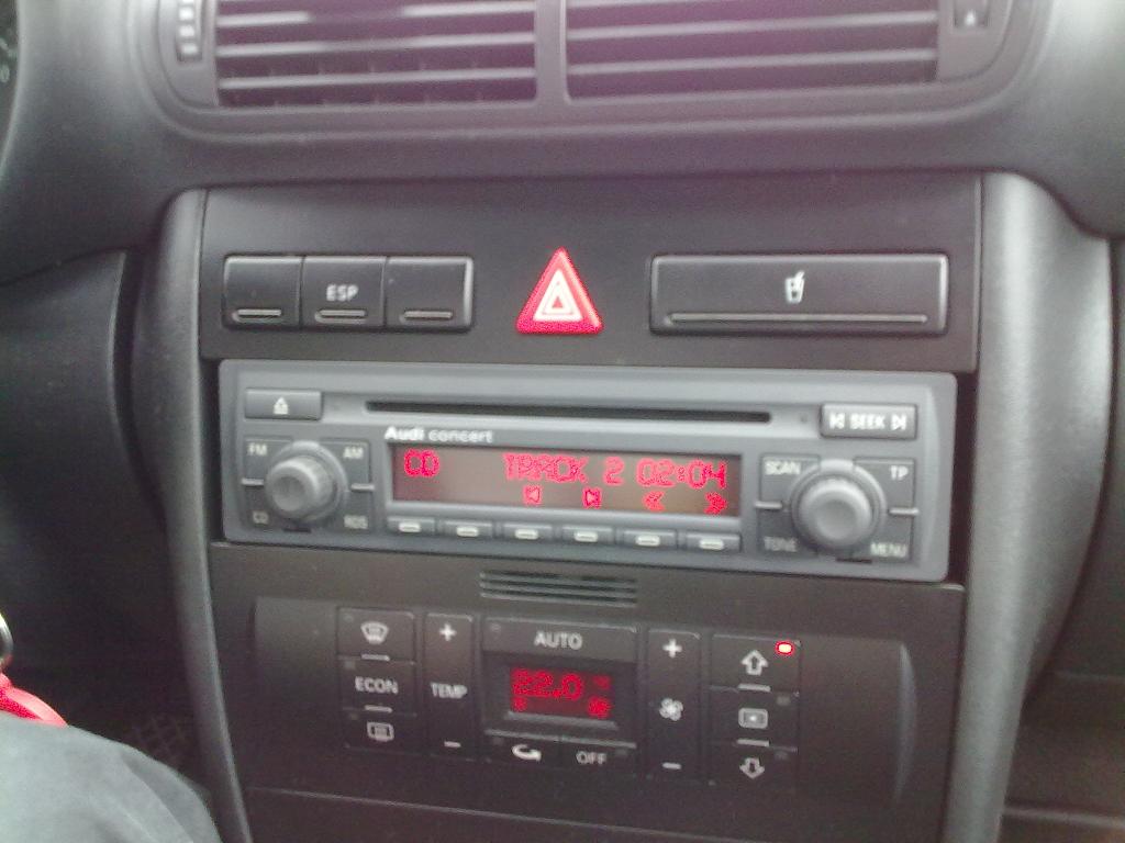

  4. fiera vendes el concert I? yo estoy buscando uno. no tengo ganas de calentarme la cabeza con el Chorus Jose Juan buenas noches, Ya tengo la radio. Es totalmente nueva, me la ha vendido un concesionario. Tengo garantía incluso de concesionario oficial audi por si tuviera cualquier problema, con fecha, fecha de la compra. Veo dos cosas las cuales habrá que retocar. La radio me encaja perfectamente, aunque, sucede que a ambos lados izquierda y derecha se me quedan dos rajas. ¿se puede comprar un marco para eso? No puedo ponerla como estaba la concert uno, es decir que se corta cuando saco la llave y se enciende cuando la meto en el contacto. Por otro lado, no me llega la emisora al fis, creo que el esquema eléctrico hay algunos faster cambiados, y habría que recolocarlos. A veces cuando la enciendo, solo se conectan los altavoces de atrás. TEngo que apagarla varias veces y encenderla para que los coja. A la hora justa de encenderla se corta.... Solo se enciende la pantalla central, la luz de cada botón no se enciende. Por tanto aunque suena genial y demás creo que hay problemas de conexión de la misma. No creo que tenga que llevarla a un concesionario Audi para que lo programen, no? o si?...Ni idea... No me puede ayudar nadie??? Gracias. Jonas majo, de momento mientras no me funcione correctamente el radio cd no pienso deshacerme de ella...ya te voy diciendo. Gracias
  5. Hola tio, ¿cómo arreglaste este tema al final? A mi me pasa algo parecido, el coche tenia una Concert y he puesto una Concert 2 y no se me encienden los botones con el contacto ni se corta la radio cuando saco la llave (con la concert 1 si lo hacia). Igualmente a veces los altavoces delanteros no suenan. Lo consigo arreglar si corto la radio un par de veces y la enciendo. Además no me llega la información al cuadro de instrumentos, cuando antes si me llegaba... ¿que hiciste tu?

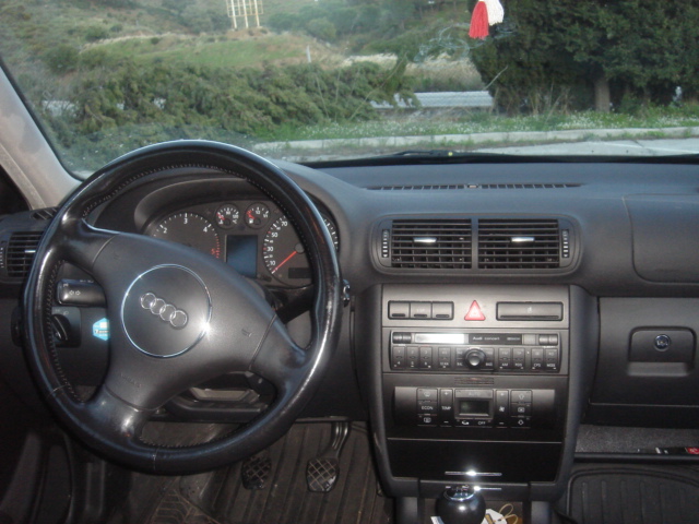

  13. Buenas tardes, Tengo un A3 1,9 tdi, 130 cv, modelo restyling, con FIS completo y con la radio que traia originalmente. Quiero poner el Concert 2, pero tras leer por aquí veo que no todos sirven para los mismos coches. Unos, hay que limar la parte rectangular de plástico, otros hay que modificar no se qué, otros necesitan doble DIn y la verdad que ya ando algo perdido. He encontrado por internet uno totalmente nuevo (dicen) que no sé si me servirá. Alguien me puede ayudar? GRacias. "Radio "stereo"-"cd" con control de cambiador cd CONCERT II es una radio original totalmente nueva, no es de canje ni esta reconstruida, no ha estado nunca montada en ningun vehiculo. Se conserva en su envase original y viene con tada la documentacio, libro y codigos en español. El PVP es de 678,11€. Valido para A6 años 02-05 A6 Allroad 00-05 Audi TT 03-06 y RS6 03-05 Ref Original 4B0057186P" Ahora mi pregunta, es la siguiente, si compro esa radio, seria solamente sacar una con los utiles y meter la otra? o tendria que hacer algo mas? Muchas gracias. Adjunto foto de mi actual radio y cuadro fis.
