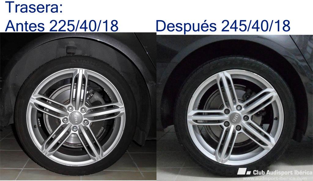

Ahora las traseras: En definitiva, estoy bastante contento y para no llevar suspensión deportiva ni S-Line no queda mal del todo, aunque lo suyo sería tener el coche más bajo, pero entonces tendría que aparcar en la calle :crying_anim: porque me dejaría los bajos en la entrada al garaje Saludos -

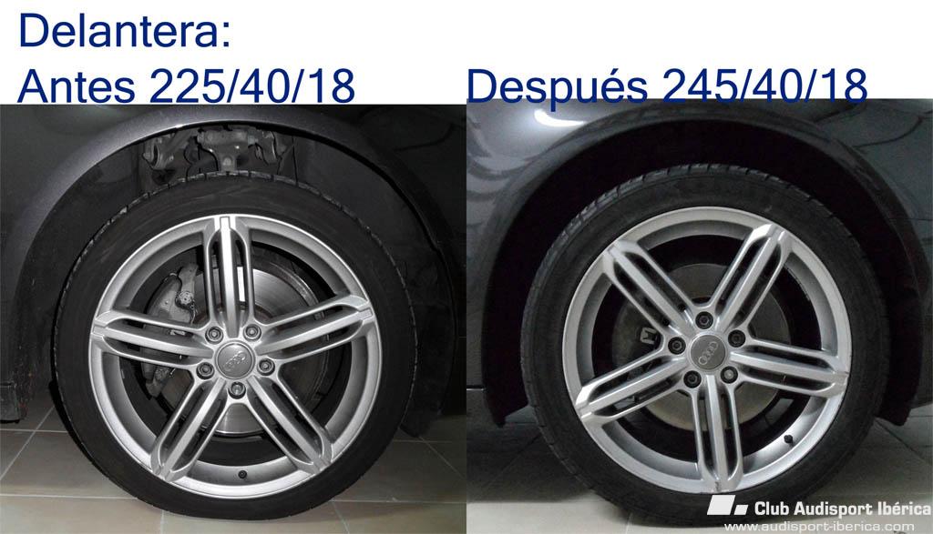

Bueno, lo prometido es deuda y ya hice el cambio de 225/40/18 a 245/40/18. Las primeras impresiones son muy buenas, creo que el paso de rueda queda mucho mejor, y el comportamiento del coche también ha mejorado, por lo menos notaba más aplomo y algo más de agarre. Con la 225 el desarrollo era menor, por lo que a veces en algunas salidas dado que el coche tiene mucho par, las ruedas patinaban. Ahora al tener menos desarrollo esto parece que no ocurre. En cuanto a cómo queda estéticamente he hecho unas fotos del antes y después, de las traseras y de las delanteras. Os pongo una foto de las delanteras: -

Hola tsgarcia33, Esa (245/40) es la medida de serie que monta AUDI en la llanta de serie 18"x8". No tendrás ningun problema y mucho menos teniendo en cuenta la potencia disponible y el servotronic. Es mas, vas a mejorar en todo respecto a la otra goma que llevabas... una foto del antes y el despues? Saludos! Gracias Super, las fotos prometo colgarlas cuando tenga las gomas (me las tiene que enviar un forero). Ojalá las pudiese cambiar esta semana y llevarlas para la quedada navideña, pero creo que no va a dar tiempo. ¿Tú al final has hecho algún cambio? Saludos -

Hola, desde hace algún tiempo quiero cambiar llantas y/o nemáticos. Tras un intento fallido de hacerme con unas 17" he llegado a un acuerdo con un forero para cambiar mis neumáticos 225/40/18 por los suyos 245/40/18. De esta forma lleno más el paso de rueda y el índice de carga es legal. Mi duda es si en una llanta de 8" queda bien la 245. Según esta tabla es la anchura máxima http://www.neumaticos-pneus-online.es/tabla-de-correspondencias-consejos.html Mi duda es si esto compromete en algo la seguridad o no hay ningún riesgo? Por tema consumo no me preocupa subir de anchura porque uso poco el A4 y por tema de potencia al ser el 2.7TDI tampoco creo que le cueste. Además llevo servotronic. Por lo demás creo que llenaré más el paso de rueda y subo algo el coche que en la entrada a mi garaje me roza. Saludos
