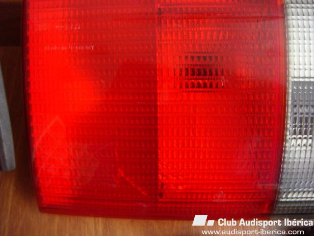

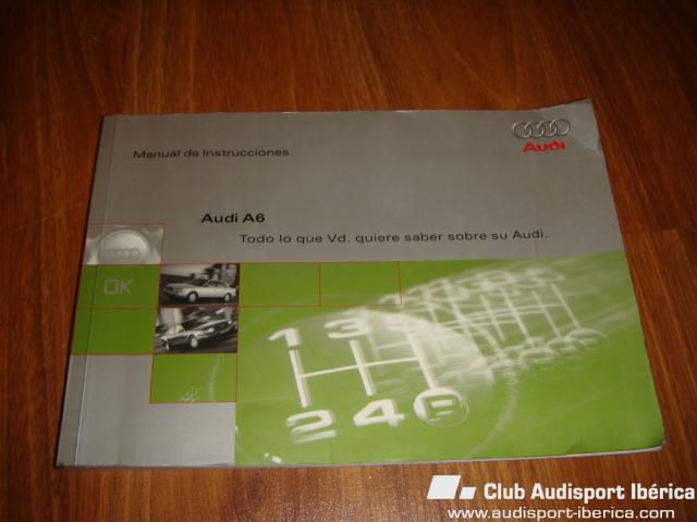

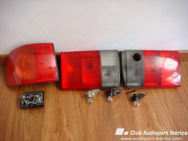

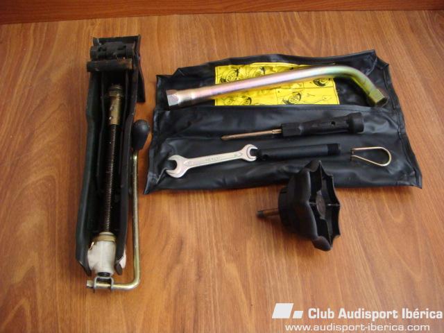

Faros trasero adjudicados al forero Sito87, ya entregados. Kit de cambio de rueda para el forero Koldo848, pendiente de envio. Me queda el gato(miau) y el manual del A6.

Si alguien quiere algo ponerlo aqui antes de pasarme un MP, por eso de que si 2 personas quieren lo mismo, tener un orden.
MP respondido.
Gracias compañero, es material que yo ya no usare y si alguien lo puede aprovechar mejor.
Losiento tengo solo lo que esta en las fotos.
