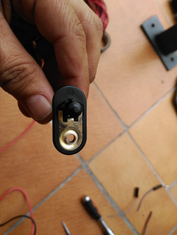

Brico reparación sensor apertura de puertas
nashira responde a johnkay de discusión en Audi A6 / Allroad C5 (1997-2004)

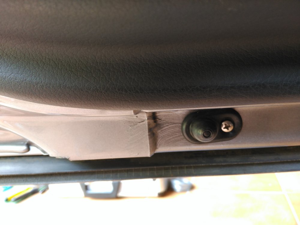

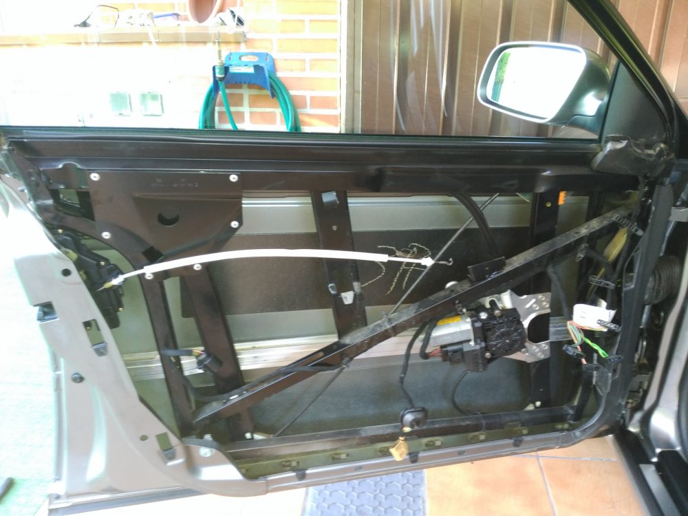

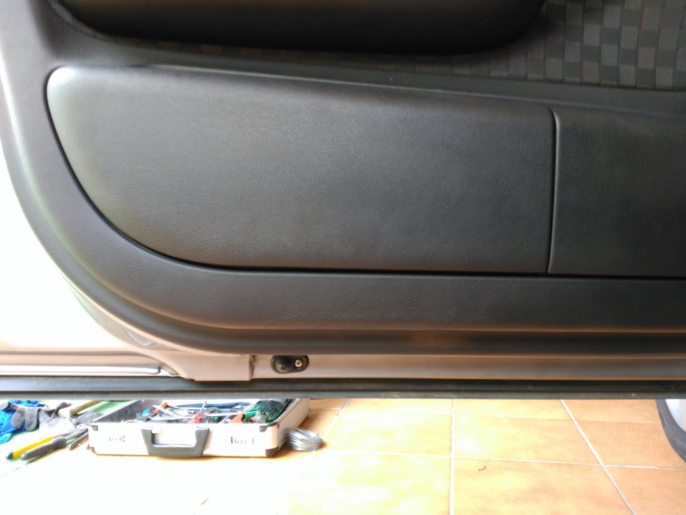

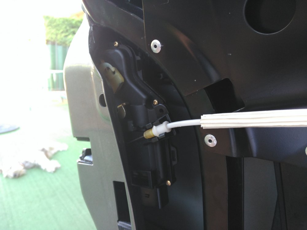

Bueno me he puesto un rato esta tarde, el cilindro sale de la cerradura tirando hacia fuera con un poco de esfuerzo y paciencia una vez retirada la placa bicromatada, he preferido poner el sensor en la puerta, en la parte de bajo de la guantera de ésta. Os dejo unas fotos, queda muy discreto y funciona de cine, detecta la puerta incluso cuando esta mal cerrada, y si falla no tengo que abrir ni panel ni nada, quito el tornillo que lo sujeta y lo cambio, saludos y gracias a los compañeros Compañero Skidbladnir muchas gracias por la información, yo al interruptor del (astra donante) tienes que quitarle la masa del tornillo para que quede aislado es muy importante. Medido con el polímetro los contactos se van a masa y no quedan aislados si no lo haces a sí. -

Bueno me he puesto un rato esta tarde, el cilindro sale de la cerradura tirando hacia fuera con un poco de esfuerzo y paciencia una vez retirada la placa bicromatada, he preferido poner el sensor en la puerta, en la parte de bajo de la guantera de ésta. Os dejo unas fotos, queda muy discreto y funciona de cine, detecta la puerta incluso cuando esta mal cerrada, y si falla no tengo que abrir ni panel ni nada, quito el tornillo que lo sujeta y lo cambio, saludos y gracias a los compañeros Nota: al interruptor del (astra donante) tienes que quitarle la masa del tornillo para que quede aislado es muy importante. -
Gracias compañero, creo que voy a hacer esto, me imagino que los terminales del sensor tendrán que estar aislados de la masa, no como los de antes que funcionaban con un cable dandole masa, gracias un saludo -

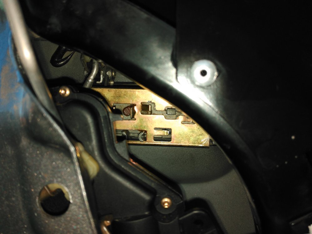

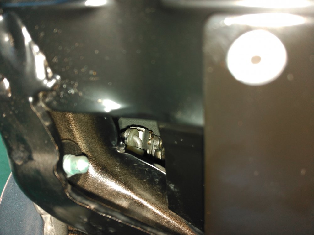

Si la placa dorada de la foto la he sacado fuera, esta no lleva leva para girar, hay que doblar un poquito dos pestañas y hacer palanca hacia la dcha. deslizándola para sacarla, la maneta de la puerta y el bombillo se movían, pero no conseguí sacar el bombillo para liberar la cerradura, no se si hay que girar en algún sentido. y es que la maneta de la puerta con el muelle no ayuda nada -

He desmontado el panel, soltado la palanca de la cerradura que abre la puerta, después deslizado hacia la dcha. el soporte de (hierro latonado color medio bronce) que sujeta el tirador y el bombillo (he sacado esa placa), suelto el conector eléctrico de la cerradura y por supuesto los dos tornillos del marco de la puerta que sujetan la cerradura. Creo que solo queda el bombillo de la cerradura, que no se como sale y no quería forzar, muchas gracias -
Puedes poner una foto mas amplia donde se vea donde as puesto el sensor del astra. muchas gracias compañero. -

Si fuerais tan amables, necesito sacar el bombillo para sacar la cerradura que tiene el problema del microruptor, las fotos no funcionan si alguien las puede reenviar estaría bien, lo he intentado pero no sale el bombillo y no quiero forzar, saludos -
