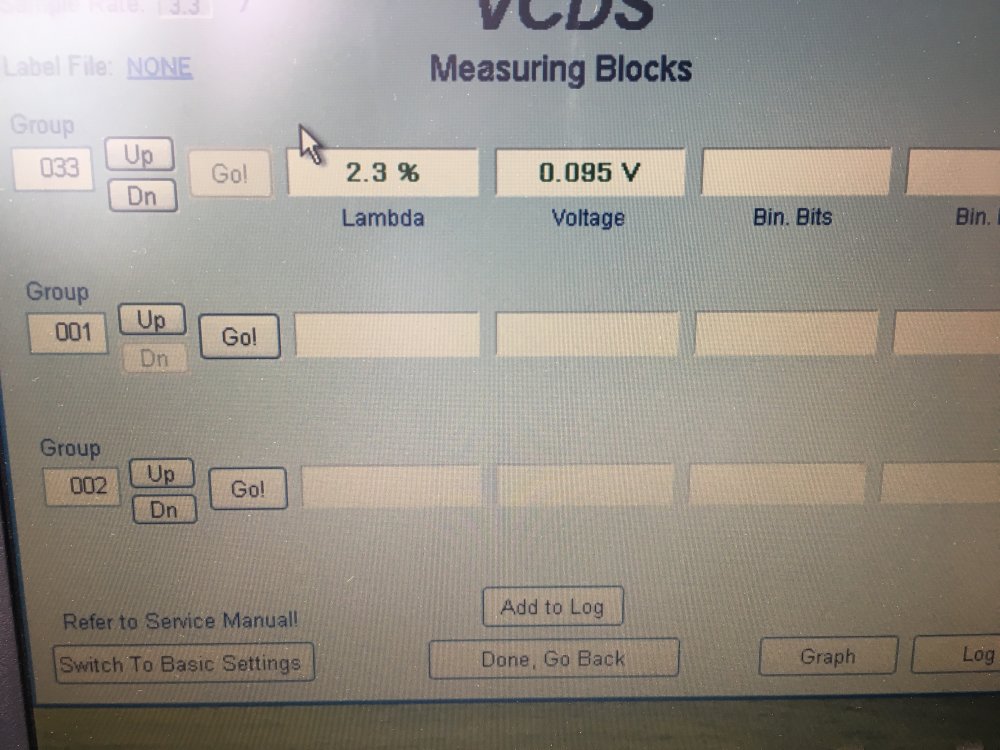

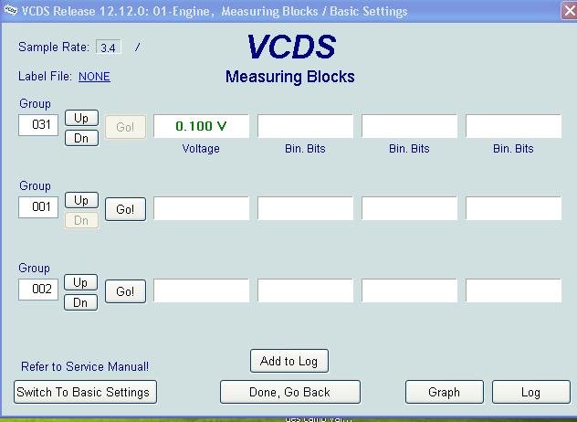

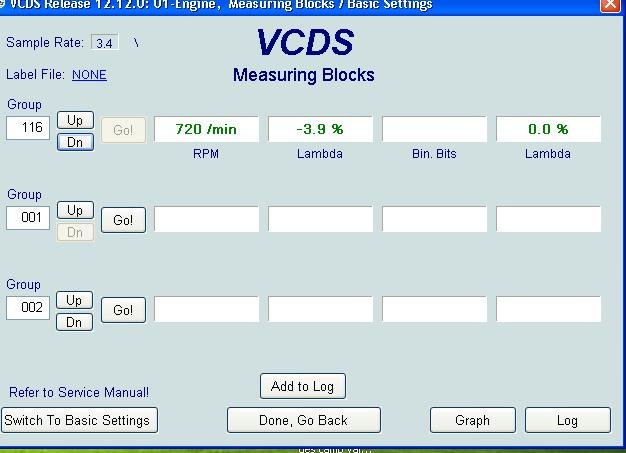

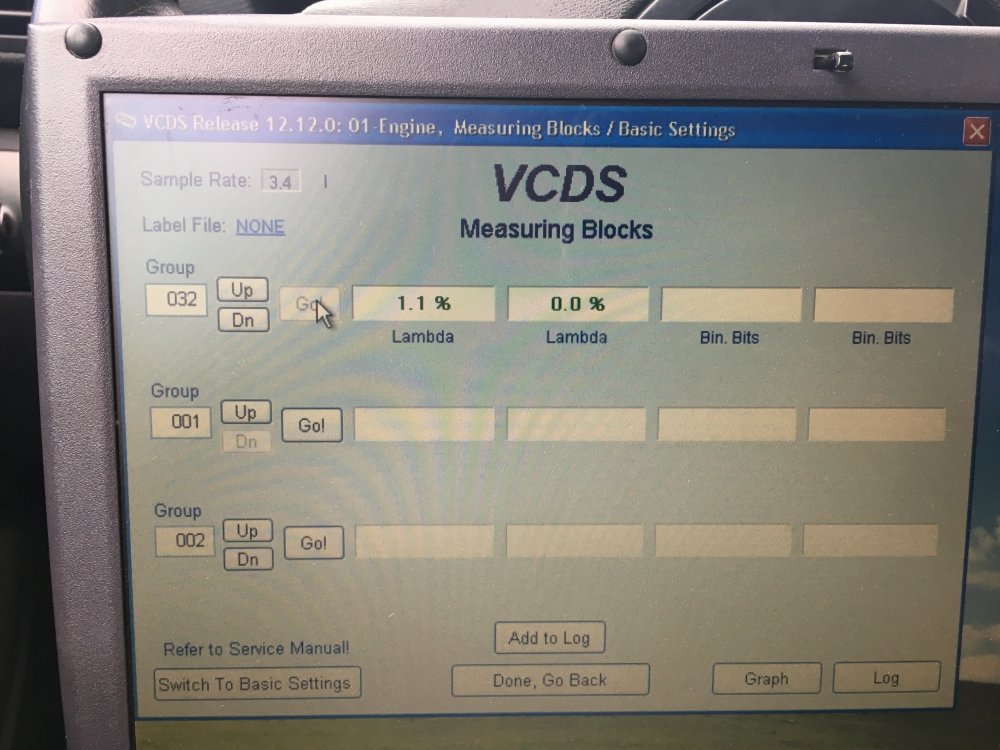

  7. Añado , que antes no me ha dejado editar: Por lo que veo el cauda entrega valores muy bajos. Es correcto? Los valores del turbo como los veis? Cual es la columna de presión solicitada por la ECU y entregada por el motor? Veo valores de lambda en varios canales (032,031,116,006) . En que canal se mide? Por cierto , es un 150Cv Espero vuestra ayuda! Saludos
  8. Hola, Después de comenzar a tener síntomas de perdida de potencia , me decidí a hacer unos logs con el Vag Com : LOGS EN MARCHA: -LOG del canal 115 (Turbo) y canal 003 (Caudalimetro). -LOG del canal 002 y canal 115 -LOG del canal 006 y canal 032 CAPTURAS AL RALENTI:: Canal 032 Canal 116 Canal 031 l

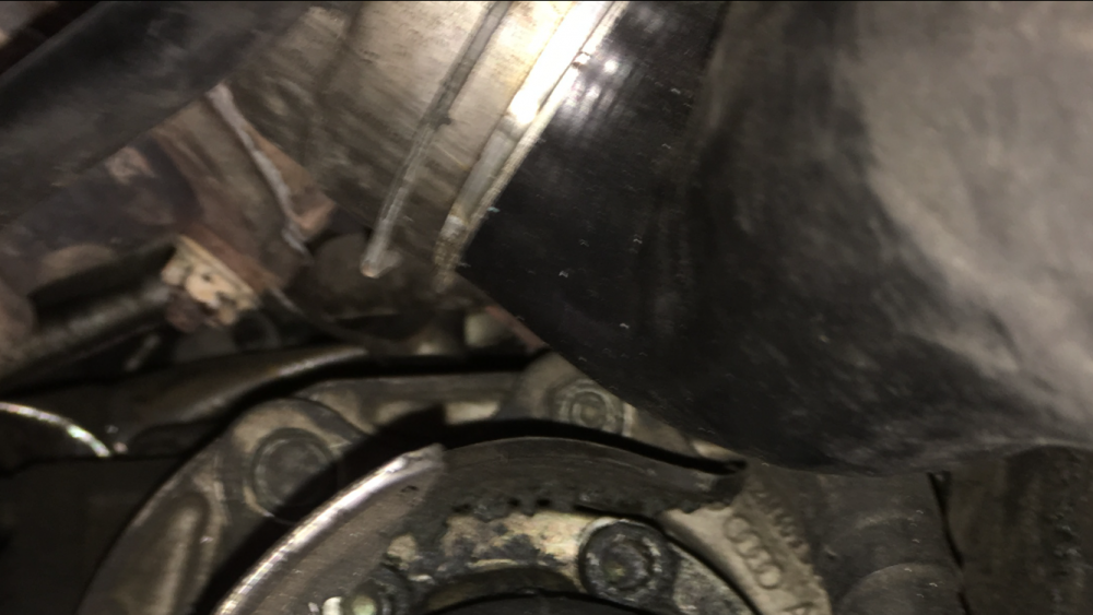

  9. Miraré de sacar el tubo y colocar bien la abrazadera metálica , casi seguro que al actuar el turbo , fuga presión por estar mal puesta la brida y me hacer perder fuerza. Para hacerlo se tiene que hacer por debajo levantando el coche? No hay forma de hacerlo por arriba? gracias por las respuestas Saludos
  10. Hola , Como veis la siguiente brida metálica , está mal colocada? Va del tubo que baja del turbo y conecta con el pankake y a su vez con el intercooler. He comenzado a tener síntomas de pérdida de potencia a partir de 3000rpm y ayer revisando no me cuadro como estaba. A3 1.8T Quattro Saludos
