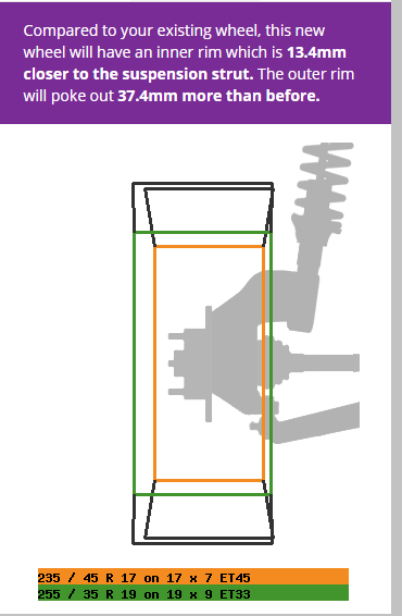

En esta página puedes ver como queda la antigua llanta con la nueva y las diferencias: https://www.willtheyfit.com/index.php?width=235&aspect=45&diameter=17&wheelwidth=7&offset=45&width2=255&aspect2=35&wheel_size=19&wheel_width=9&offset2=33 Según la calculadora, la nueva llanta sobresale 3,74 cm

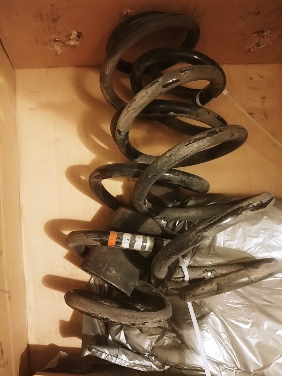

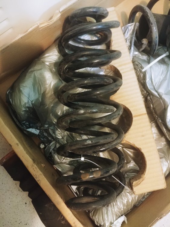

Descripción del accesorio: muelles delanteros y traseros de Audi A4 Allroad, modelo 3.0 tdi 240cv. Suben el coche unos 3cm respecto a una versión normal (no Sline) del A4. Procedencia: Usado, procedente de mi coche. Año de fabricación: 2010 Estado de conservación: Bueno Garantía: No Precio: 50€ Forma y gastos de envío: Entrega en mano en Madrid, o envío a cargo del comprador.
