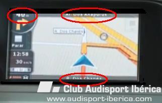

Pues por aquí hay compañeros a los que la imagen les cuadra perfectamente en la pantalla de 6,5" del MMI. TheAudi, ¿hace mucho que lo llevas instalado? Mira una foto de como me corta el nombre de las direcciones. -

Gracias Theaudi. ¿Y sin funcionarte las de zoom, tienes cuadrada la imagen del interface con la pantalla del MMI? Porque en el mío, la imagen del interface, ya sea menú, mp3, videos, fotos, navi... no está cuadrada con la pantalla del MMI y se me cortan la hora que aparece arriba a la derecha, los nombres de las calles que aparecen arriba y abajo en el navegador... Gracias. -

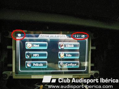

Creo que si está bien colocada, he quitado el embellecedor de la pantalla y la hora continua viendose cortada. ¿Puede ser un problema del inteface multimedia que no cuadra bien la imagen en la pantalla de 6'5"? Adjunto una foto, sin el embellecedor. -

Gracias javivitf, He cambiado la resolución del GPS, por todas las disponibles en el skins y no se soluciona el problema, mirando mas detenidamente, creo que el problema no es del GPS porque al arrancar el nuevo sistema multimedia desde el botón Mode del volante multifunción, aparece el menu del sistema multimedia y ya se ve descuadrado, porque la hora que aparece arriba a la derecha aparece cortada, si muevo la pantalla para arriba ó abajo desde configuración de pantalla, si la hora no se ve cortada se ve cortada la parte de abajo del menú. Os adjunto una foto para que lo veais, como al arrancar el sistema multimedia la hora aparece cortada. En la imagen que he adjuntado se ve como la imagen 1 es del compañero Pepe+1 y se ve como la hora no aparece cortada y en la imagen 2 es la mía y se observa como la hora aparece cortada. Alguien sabe a que se debe esto y como se puede solucionar. Gracias... -
