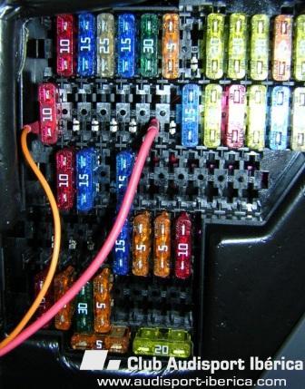

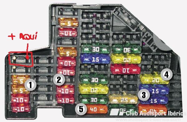

En la cámara que yo tengo imposible, hay que conectarlo en la de delante. Hay un relé que hay que conectar delante. Pero en la de otro compañero sí que iba conectada creo que atrás. Saludos En la mía la corriente se coge sí o sí de la caja delantera, ya que sale del relé con el RCA que va conectado al RR y el cable de marcha atrás. En el otro extremo (el que va en el maletero) está el conector RCA que va a la cámara, un conector de corriente y los dos cables (positivo y masa) que van a la luz de marcha atrás. A mí por lo menos me resultó más cómodo pasar los cables de delante hacia atrás ya que los cables que van hacia atrás no ocupan tanto como el extremo del relé y así con la ayuda de una guía los pasé hacia el maletero con bastante facilidad. -

Supongo que todo esto es válido para la caja de fusibles del lado del copiloto, verdad? Es que la que pones en las fotos creo que es la del maletero. Saludos Es para cualquier caja de fusibles. La de la foto es sólo un ejemplo gráfico para poder explicar cómo se conecta. Te vale perfectamente para cualquiera de las 3 cajas que trae el coche. -

Viendo la caja de fusibles, hay que buscar un hueco que esté vacío y ver que tiene conector en un lado y en el otro no. Entonces hay que meter el conector que hemos empatado al cable positivo de la cámara en el hueco libre. Se pone un fusible y listo. El conector se mete por la parte de atrás de la caja de fusibles. Hay que quitar una tapita negra que trae. El cable negativo de la cámara va a masa (cualquier tornillo del chasis vale) También se puede "embutir" un conector macho en un hueco de fusible ya utilizado de forma que uno de los pines quede compartido (En la foto sería el cable naranja) Queda un poco más chapucero pero es válido también (ATENCIÓN!! En este caso es preferible usar una posición que tenga un fusible de no más de 10A, no vaya a ser que pase algo y si es de mucho amperaje no salte y se casque la cámara) -

Tengo que decir que a mi me ha costado bastante, aunque he ido dando palos de ciego En realidad si sabes los pasos, no es tan complicado ni se tarda tanto. Ahora seguro que lo haría mucho más rápido Me sigue quedando la duda de cómo sacar el positivo de la cámara. Si lo hago en la caja de fusibles puedo utilizar uno de los huecos? Tendría que poner un fusible? de cuánto? Si alguien tiene una foto de cómo se empalma ahí se lo agradecería. La masa como ha dicho Carabante detrás de la guantera casi pegando a la puerta hay una tuerca sin pintar perfecta para la masa. Saludos Hola! Puedes usar una toma de la caja de fusibles de la derecha de la guantera que esté libre y pinearla con un conector hembra para fusibles que venden en recambios. Es decir, en el hueco del fusible tienes 2 pines. Uno (el de la derecha) tiene conector y corriente y el de la izquierda está vacío. Ahí es donde tienes que poner el conector (por detrás liberando la patilla rosa) y a ese conector iría pineado el cable positivo de la cámara. Después le pones un fusible (5 o 10 A) y el negativo de la cámara a masa. Así ya está. Podrias poner una foto del sitio exacto y del conector que comentas es que estamos todo el mundo igual no sabemos de donde cogerlo exactamente a mi es el unico paso que me queda y me da miedo no vaya ser que fastidie algo. El conector es como éste y la referencia creo que es (no estoy seguro) 000 979 227
