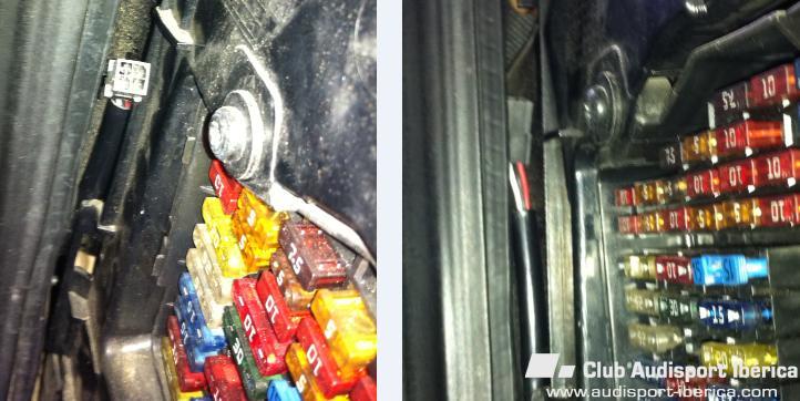

  1. Espera que alomejor no me explique bien. Los cables salen del suelo del coche, y asoman por la parte delantera, hasta ahí todo correcto. Despues mirando manuales para desmontar los asientos, vi que los cables, se conectan en el centro del asiento, detras de una tapita, en la zona de abajo por delante, al lado de la palanca para mover el asiento hacia delante/atras. Pero resulta que quito la tapita, y yo no veo ningun enchufe para los conectores... es muy raro :s
  2. Por no crear otro post... que no de lugar a dudas, ahora no busco detras de la caja fusibles (que por cierto, no se a donde vá) Ahora tengo la duda de estos, estan debajo del asiento y lei que son del airbag, por lo menos uno de ellos... pero, donde van conectados? Editado por que no se sube la imagen... http://imageshack.us/photo/my-images/12/salvajesasiento.jpg/
  3. El fusible de confort (hace poco me pasó) Creo que es el numero 7, comprobarlo.
