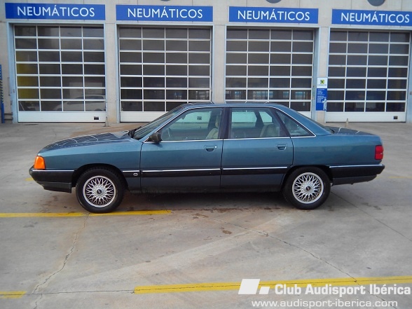

    Bueno, ahí van algunas fotos, por fin. Saludos.
