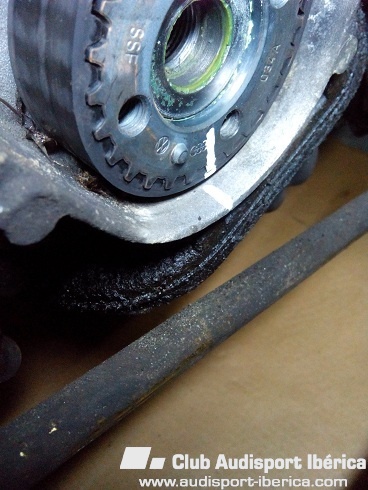

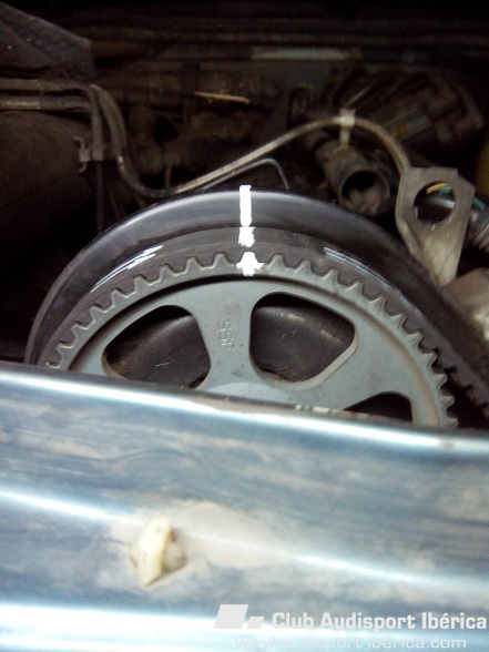

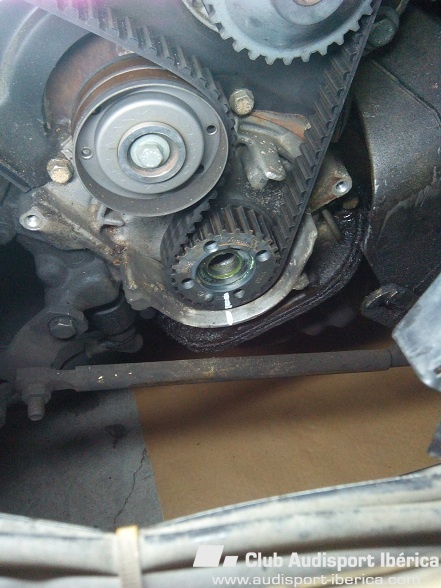

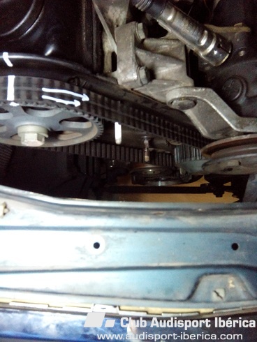

  5. En estas dos fotos podéis ver que giré el cigüeñal unos 120º para poder marcar bien en la correa el diente que correspondía al piñón del cigüeñal, moviéndose también arriba la polea del árbol de levas, para luego después de haber marcado la correa volver a dejar todo en su antigua posición.
  6. La de abajo que es del cigüeñal
  7. Poleas marcadas y correa marcada.
