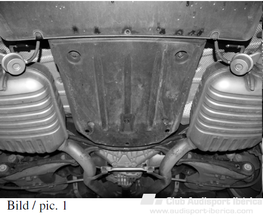

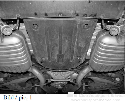

1. Desmontar la cubierta de plástico debajo de la rueda de repuesto 2.Cerrar ambos depósitos en los lugares indicados en la figura y también las otras dos tuercas del mismo tamaño. Para ello, aflojar la contratuerca, enroscar el perno y apretar la contratuerca Figura 2bis Colocar la tapa de plástico. Los siguientes pasos son similares para la parte delantera y trasera. En las imágenes se muestra el trabajo en la parte posterior. Aflojar el perno de la rueda protector de la casa Cerrar la válvula del perno como se muestra a continuación Desatornillar la manguera del amortiguador Cerrar con tuercas provistas y conectar la manguera a la abrazadera de nuevo Volver a colocar el paso de rueda. La figura muestra la situación de montaje en el eje delantero.
No hace ninguna falta pasar por Audi. Cuando desmontas los amortiguadores simplemente hay que desconectar unos latiguillos que van conectados al amortiguador antiguo y cerrar el circuito con una tuerca. No es nada especial. Buscando por internet me hice un tutorial sencillo (bueno, en realidad se lo hice a mi . Mecánico...jejejej) Cuando llegue a casa lo busco y miro de colgarlo Sent from my iPhone using Tapatalk
Efectivamente, a eso me refería yo el otro día. Para el RS4, si quieres mantener los muelles de serie, dentro de la gama Bilstein se tienen que meter los B8 Sprint, hechos para coches con muelles rebajados. Los B6 Sport son para muelles no rebajados y si no me equivoco, si miráis el catálogo de Bilstein veréis que para el RS4 sólo están los B8 (además de los PSS). Sent from my iPhone using Tapatalk
