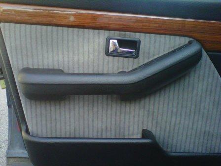

Desmontaje de tirador puerta conductor
josecazalla responde a josecazalla de discusión en Audi 80 / 90 / 100 / A6 C4 / 200 / Cabrio / Coupé
¿Pero para arreglar un boton de elevalunas hace falta quitar el panel entero? Supongo que con quitar el reposabrazos será suficiente. Saludos, menos mal que me servis de guía. De no ser por vostros estaría estancado en cad fase que me encontrase. -

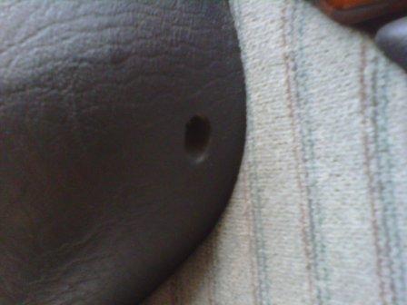

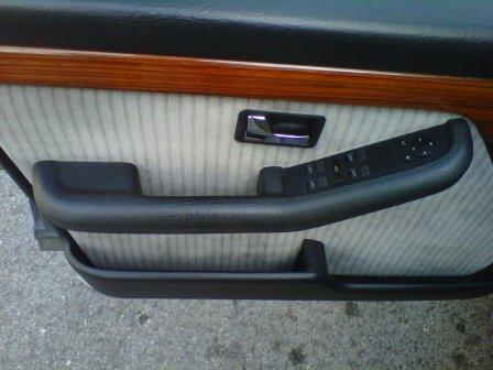

josecazalla publicó una discusión en Audi 80 / 90 / 100 / A6 C4 / 200 / Cabrio / Coupé
Hola de nuevo. Quiero desmontar el tirador de la puerta del conductor, donde van todos los botones que accioan el elevalunas, para reparar algunos de ellos que no marchan bien. Creo que para lograrlo habrá que desmontar la pieza: He visto que tienen algunos agujeros del tipo que les muestro abajo, en el que quizas vayan tornillos. Pero de todas formas agradeceria que alguíen me explicase el desmontaje de esta pieza. Saludos y gracias de antemano. -
