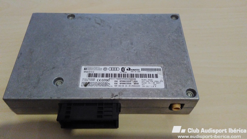

  2. Vendo Centralita Bluetooth 8P0862335S Descripción del accesorio: centralita bluetooth Audi-8P0862335S En qué vehículos puede ir montado: A3 (2009-2013) A4 B7,B8 (2007-2009) TT (2003-2010) R8 (2007-2012) SEAT EXEO (2009-2013) Procedencia: Segunda Mano. Año de fabricación:2009 Estado de conservación: bueno Sin garantia Precio:130€ Forma y gastos de envío: 10€ nacional, Madrid gratuito Centralita bluetooth audi original 8P0862335S, en perfecto estado. COMPATIBLE CON: MARCA AUDI AUDI A3--------------(2009-2013) AUDI A4 B7----------(2007-2008) AUDI A4 B8----------(2008-2009) AUDI TT--------------(2003-2010) AUDI R8--------------(2007-2012) MARCA SEAT SEAT EXEO--------(2009-2013) Resto consultar.
