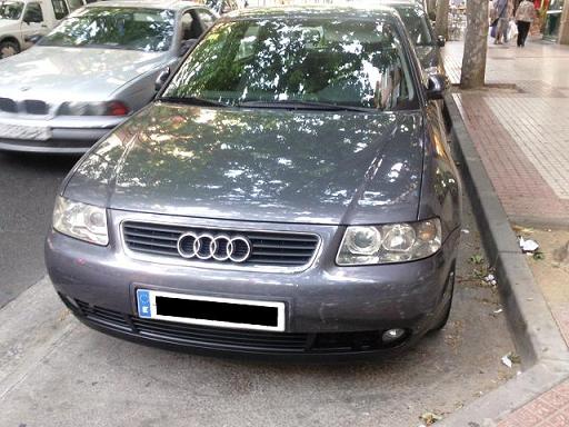

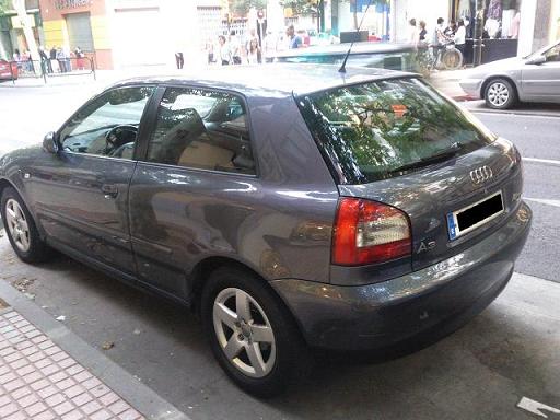

  13. Un saludo a todos. Me presento en este foro ya que he adquirido un Audi A3 8L Restiling 1.9 TDI 110CV. Por ahora sólo tengo estas dos fotos, en cuanto pueda le hao un reportaje y os lo presento debidamente. El coche tiene ahora unos 134.000km y de mecánica y en general está bién pero tengo varios problemas que os describo a ver si me podéis ayudar: - Cuando acelero y freno se oye un ruido metálico, puede ser del volante motor? los taco motor se revisaron. - Cuando meto la marcha atrás se oye también ruido seco tipo Clonk... - A veces el coche se queda sin fuerza, pero si apago el motor y lo vuelvo a encender se pone bién, supongo que será caudalimetro. - Y esta parte es la que me está dando más guerra. Al encender el coche en frío la temperatura del agua se me sube a tope y el indicador del gasoil tampoco marca bién. al rato se pone ya bién. Cuando sube la temperatura en el Canal 49 del Climatizador me marca 121ºC y se encienden los ventiladores. He descartado el sensor porque le puse una resistencia variable y marcaba bién hasta que le dió por subirse a tope sin más. Si le doy un golpe al marcador se pone +/- bién. He desmontado el cuadro para repasar soldaduras pero nada, casi va peor. El cuadro me marca 60ºc pero el climatizador me marca los 121ºc. Sabe alguno cual es el componente que falla? - Cuando me marca bién la temperatura en carretera me baja a unos 70/60ºc y en ciudad unos 90ºc, termostato no? -Me falta la rejilla frontal que rodea el antiniebla, alguién del foro tiene alguna para vender? - También me falta el apoyabrazos central y el posavasos del salpicadero. Bueno para empezar no está mal el tostón. Espero aprender mucho de éste foro, por ahora ya he leído y aprendido cosas sobre éste coche aqui.
