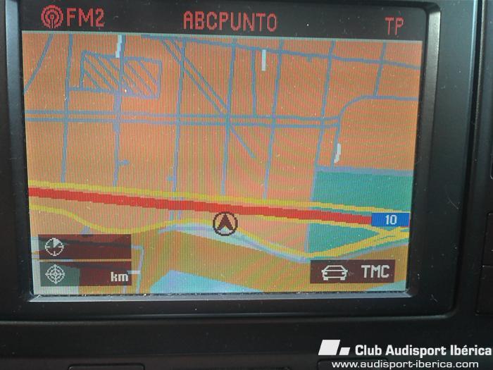

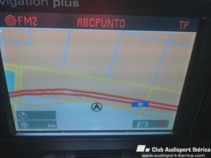

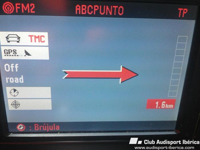

bueno aqui e llegado al destino y el esta todavia a un kilometro y pico ademas dice que gire a la izquierda y en ningun momento del recorrido giro a la izquierda,hoy lo configure con el vag com,hice lo siguiente modulo 56(radio) recode 07 meti valor 00205 no tengo bose modulo 37 (navegacion) adaptacion 10 canal 1 valor 1930 ruedas canal 2 valor 8 uso señal gala canal 3 valor 0 canal 4 valor 0 display monogromo canal 5 valor 0 europa canal 6 valor 1 uso tmc tambien conecte la señal gala del pin 1 del conector 3 de 8 polos del rns-d al pin 3 del cuadro de relojes conector multiple de 32 polos azul que me aconsejo un forero pero sigue igual :frusty: aparte tengo un trabajo muy absorvente y no tengo mucho tiempo para investigar si tienes alguna idea soy todo ojos :shocked: un saludo
aqui pasa lo mismo voy por la carretera amarilla de encima y direccion letrero azul 10 y no posiciona bien ni habla ni dice nada de nada :shocked: :shocked:
aparte de que no me marca los kilometros que faltan ni la hora de llegada mira los satelites estan a tope(la antena funciona bien)la brujula se mueve pero a saltos y muy de tarde en tarde :ranting2: :ranting2:
hola.TE meto las fotos y te explico le meto la direccion que quiero ir y me dice que esta cargando la ruta,al poco me dice ruta cargada y me situa donde estoy en ese momento, bueno pues comienzo a andar y no me dice nada la flechita no se menea al rato mira voy por la carretera roja direccion el letrero azul con un 10,y la flechita no tiene la direccion correcta

Jejeje con la que esta cayendo no creo en curanderos ni sacacuartos jejeje.el aparato me lo e montado yo de hay mis dudas,perfectamente puede ser el cd o el laser,pero como soy un pollito en esto, me gusta preguntar asi aprendo y quizas de con el fallo,voy a poner unas foticos pa que veas lo que me pasa,te explicare lo hecho y me guias o me envias a tomar.......jejejeje un saludo y gracias
Hola.creo que no me explique bien.creo que no es la lente mas bien es como si cojiera las señales de satelites a saltos,metes una direccion y te dice que esta listo y te posiciona donde estas,cuando vas circulando la flechita que eres tu esta quieta y al rato salta y te pone por donde vas en ese momento,tampoco marca el tiempo que te queda para llegar ni la distancia que hay ni dice nada mas,el cd es original y la lente esta bien.creo que es la señal gala o abs que no la coje bien o la tengo mal,de todas maneras gracias un saludo

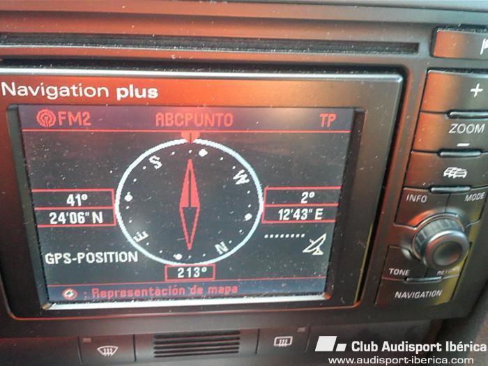

Hola foreros.despues de un tiempo sin visitar el foro por trabajo vuelvo a la carga con dudas y preguntas.tengo montado un rns-d el cual la nevegacion me va a saltos osea me posiciona y a los 2 minutos me vuelve a posicionar,lo tengo bien instalado,el forero queroseno me comento que conectara el pin 1 del conector 3 de la radio al pin 3 del conector azul de 32 del cuadro y la verdad va mas rapido pero no funciona como deve,lo configure como gala pero sigue igual,algun consejo para hacerlo andar como deve,doy un dato que igual es interesante tengo la antena colocada dentro del coche en la luna delantera al lado de la viga izquierda y me coje como. mucho 8 satelites no se si esta bien o son pocos un saludo
