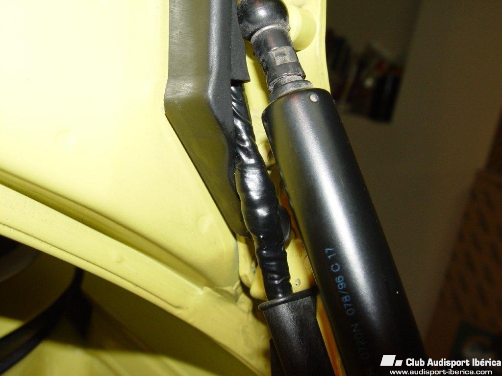

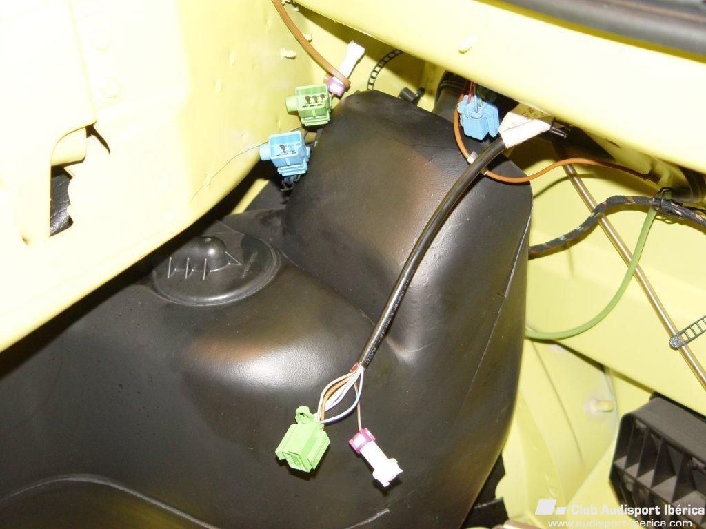

  3. La solución provisional, a la espera de comprar el recambio, fue empalmar el cableado y rematarlo con cinta vulcanizable cubierta con cinta aislante
  4. Como comentaba Fortaleza18, el cable es el ubicado en el lado del acompañante

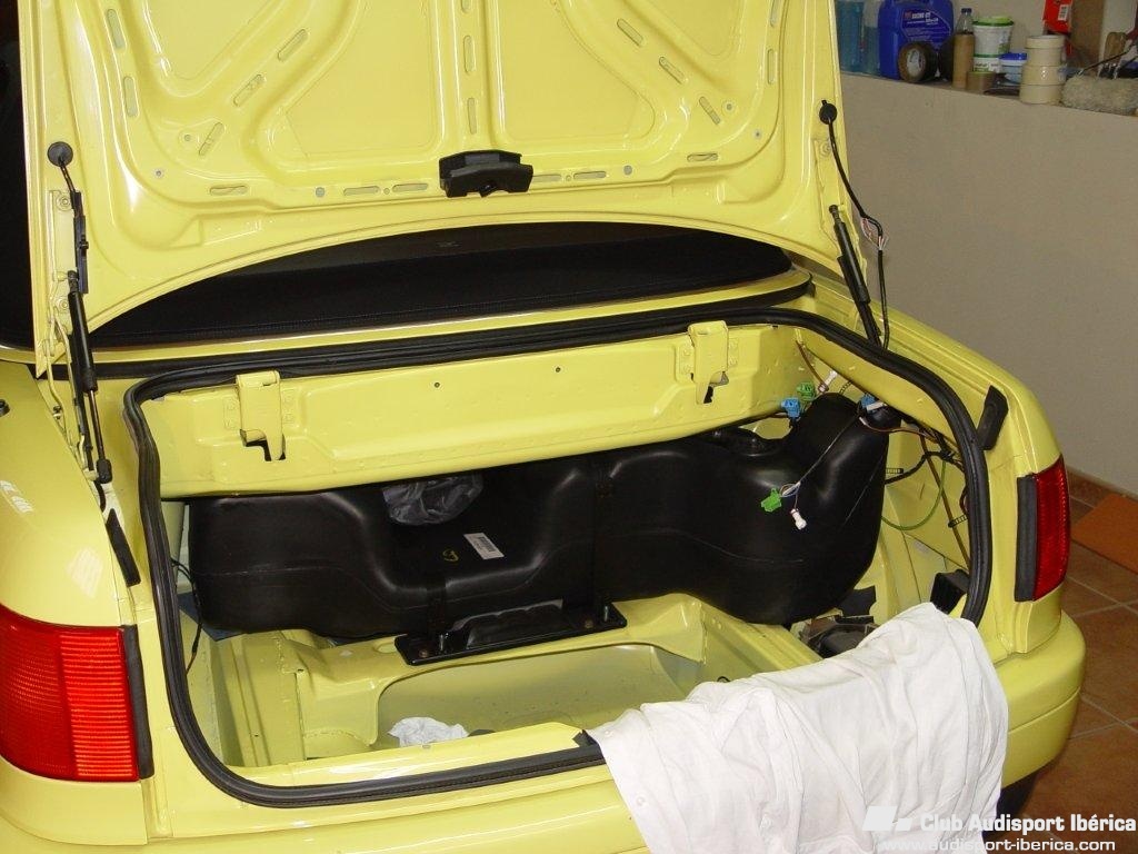

  5. Y aquí la parte del portón.

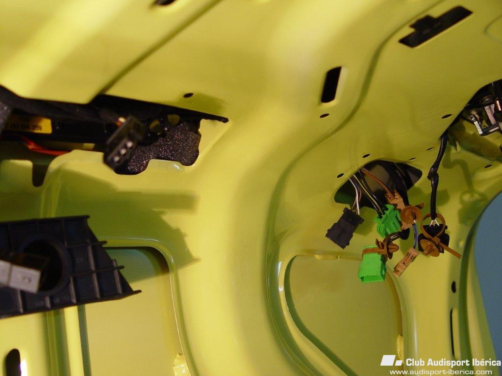

  6. Aquí veis la manguera y sus conectores en la parte del maletero

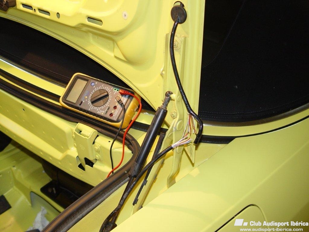

  7. Para timbrar el cableado, opté por desmontar todo el tapizado del portón y maletero, desconectando los conectores y con un multímetro comprobé la continuidad de cada hilo.

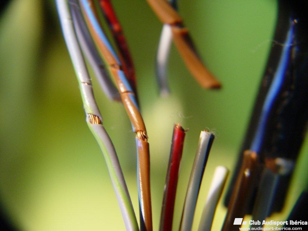

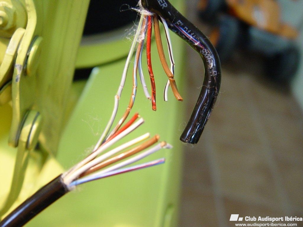

  8. Aunque la manguera por la parte exterior no presentaba ningún defecto, interiormente se encontraba en un lamentable estado. Excepto dos, el resto de los cables estaban cortados
  9. Hola de nuevo, Después de todo el tiempo que ha pasado vuelvo de nuevo a la carga para comentaros en que ha quedado este caso. Como os indiqué en mi anterior post, y viendo que además me fallaba el motor del cierre del me decidi a timbrar el cableado, bien es cierto que gracias a Fortaleza18 acoté el tramo a chequear. Esto fúe lo que encontré
