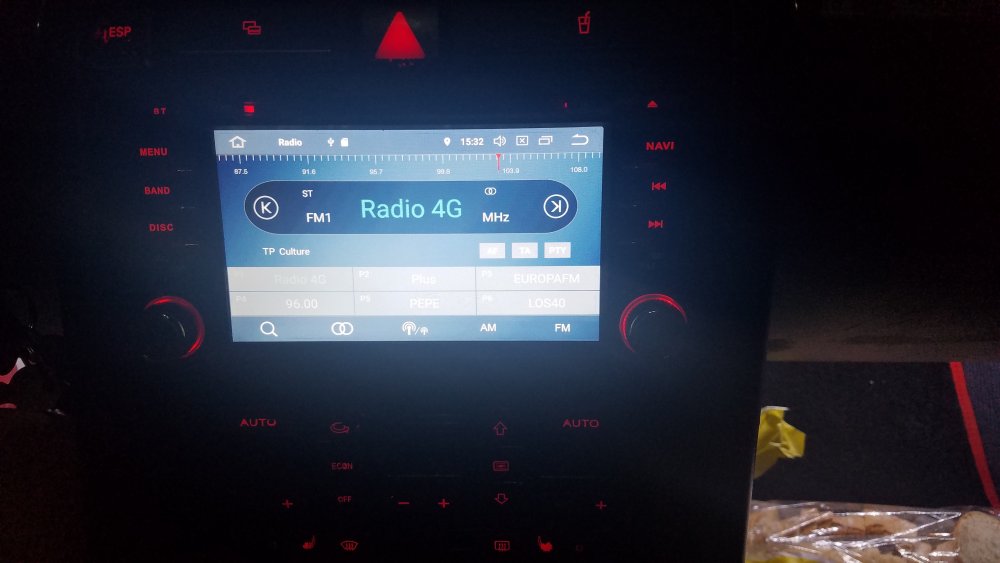

  11. Hola Tengo otra pregunta : me he comprado un radio de doble din para cambiar el radio que lo lleva el coche ( chorus ) el nuevo radio es de la marca NAVIPLUS he cambiado el mueble de 1 din a 2 din todo normal , funciona bien pero en el cuadro de instrumentos ahora me sale solo la frecuencia de la emisora ( 92.0 , 108.00 etc ) hay alguna manera de que aparezca en NOMBRE de la emisora ? ( Europa FM, RadioPlus etc ) He leído por allí que hay que tener un doble can bus . Vosotros sabéis algo de esta " función " de DOBLE can bus? para mi es la primera ves que escucho esto de doble can bus Esta es la radio y la otra foto es com el nombre de la emisora , ahora esta radio me pone solo la frecuencia . Se pude hacer algo al respeto ? Muchas gracias de antemano

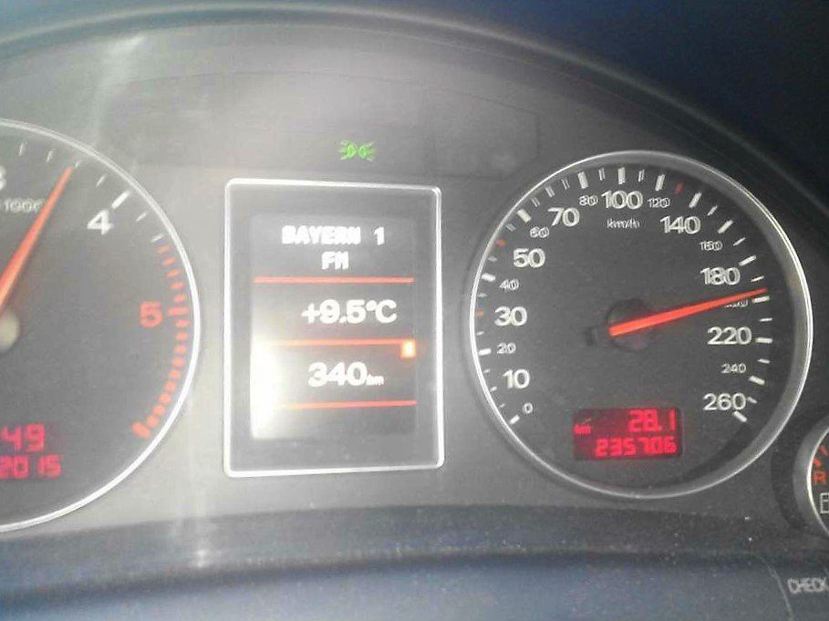

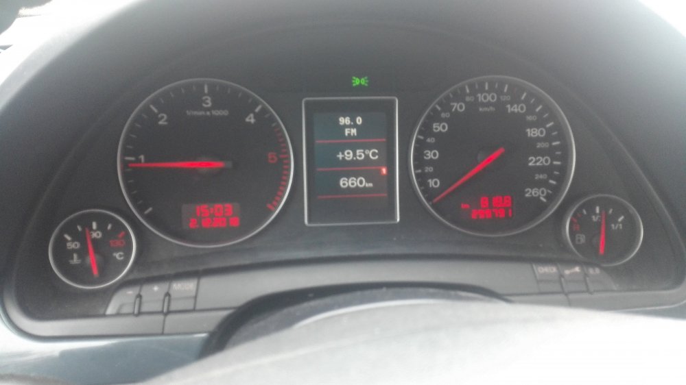

  21. Hola en primer lugar gracias por la respuesta .... perdoname pero no entiendo qué quieres decir con " TAMAÑO DE LAS LETRAS " mira las dos fotos que voy ha subir :en la que pone BAYERNN 1 es antes de montar el radio navegador NAVIPLUS en la segunda es lo que me aparece ahora 96.0 FM después de montar el NAVIPLUS se puede cambiar y que aparezca de nuevo BAYERNN 1 en bede de aparecer 96.0 FM ? Ayuda porfa

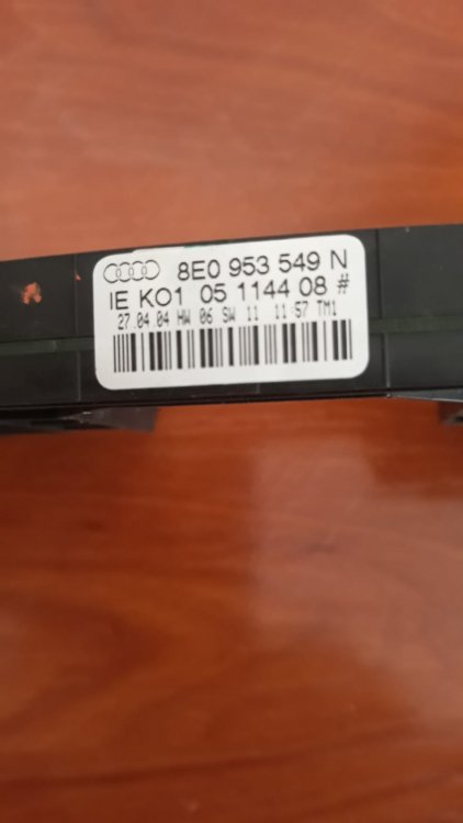

  25. Muy buenas Carlisu Gracias por tu respuesta , pero todavía tengo una duda ; el SLMS que lo tengo montado vale o no ,la ref es 8E0953549N y luego donde encuentro el airbag compatible?
