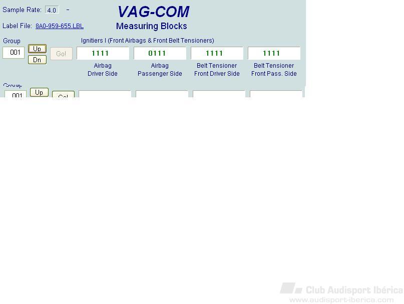

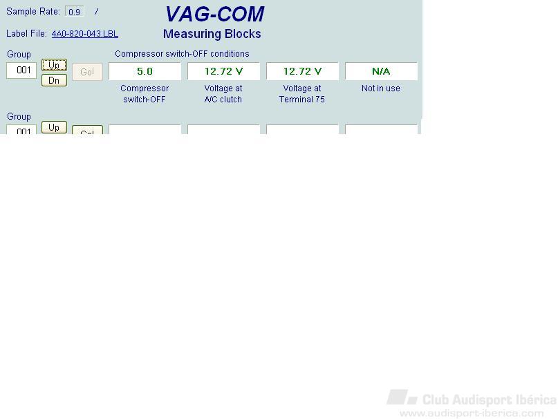

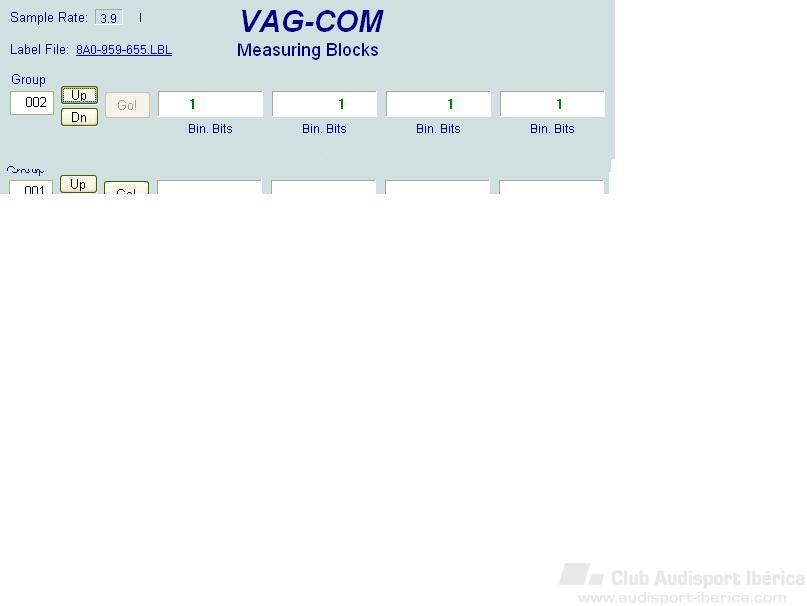

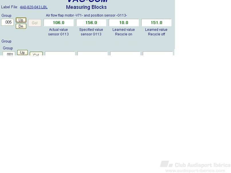

  5. Hola, Gracias por los esquemas!! El tema de los fusibles, ya esta corregido y nada parece haber cambiado. He pasado el VAG-COM esta tarde, ahi van los errores AIRE y AIRBAG ( que alegria !!) ------------------------------------------------------------------------------- Address 08: Auto HVAC Labels: 4A0-820-043.LBL Part No: 4A0 820 043 H Component: Klima-Vollautomat D05 Coding: 00062 Shop #: WSC 02315 4 Faults Found: 00786 - Temp Sensor in Headliner (G86) 30-00 - Open or Short to Plus 00800 - Temperature Sensor at Fresh Air Blower (G109) 30-00 - Open or Short to Plus 00604 - Potentiometer Positioning Motor for Air Flow Flap (G113) 30-10 - Open or Short to Plus - Intermittent 01274 - Air Flow Flap Positioning Motor (V71) 41-00 - Blocked or No Voltage ------------------------------------------------------------------------------- Address 15: Airbags Labels: 8A0-959-655.LBL Part No: 8A0 959 655 B Component: Airbag V AUDI D00 Coding: 00766 Shop #: WSC 06315 4 Faults Found: 00532 - Supply Voltage B+ 07-10 - Signal too Low - Intermittent 65535 - Internal Control Module Memory Error 00-10 - - - Intermittent 01025 - Trigger for On Board Diagnostic Lamp; Malfunction 31-10 - Open or Short to Ground - Intermittent 00588 - Airbag Igniter; Driver Side (N95) 28-10 - Short to Plus - Intermittent Una temilla: Al sacar el filtro del habitaculo, vi una trampilla que dejaba ver un ventilador al fondo,.pues bien, esa trampilla tiene una espuma adherida, que en mi caso estaba podrida y reseca y salia a pedazos por las rejillas interiores del habitaculo. Total que opte por arrancar la poca espuma que quedaba en la trampilla. La duda que tengo es si la espuma que se ha desprendido de la trampilla y ha "tragado" el ventilador puede haber atrancado algo ? y en tal caso que ? ..cual es el recorrido del aire ? Os adjunto 4 fotos con valores que he sacado del VAG-COM tanto del airbag como del aire, ..aunque ahora me importa mas el aire, que viene veranito,...el airbag ya lo mirare en septiembre, aunque cualquier aclaracion se agradece. Y dos videos mas que pediais, uno con el electroventilador y otro del compresor. Despues de mirarme el esquema , y seguir alguna indicacion que me dabais para encontrar una pieza en el motor, concluyo que no me aclaro de donde estan situadas,...excepto la valvula de servicio de alta, compresor, electroventilador, no localizo nada mas ,...este motor lo tapa todo !! Podeis decirme segun el esquema que elementos estan dentro del habitaculo ? Gracias

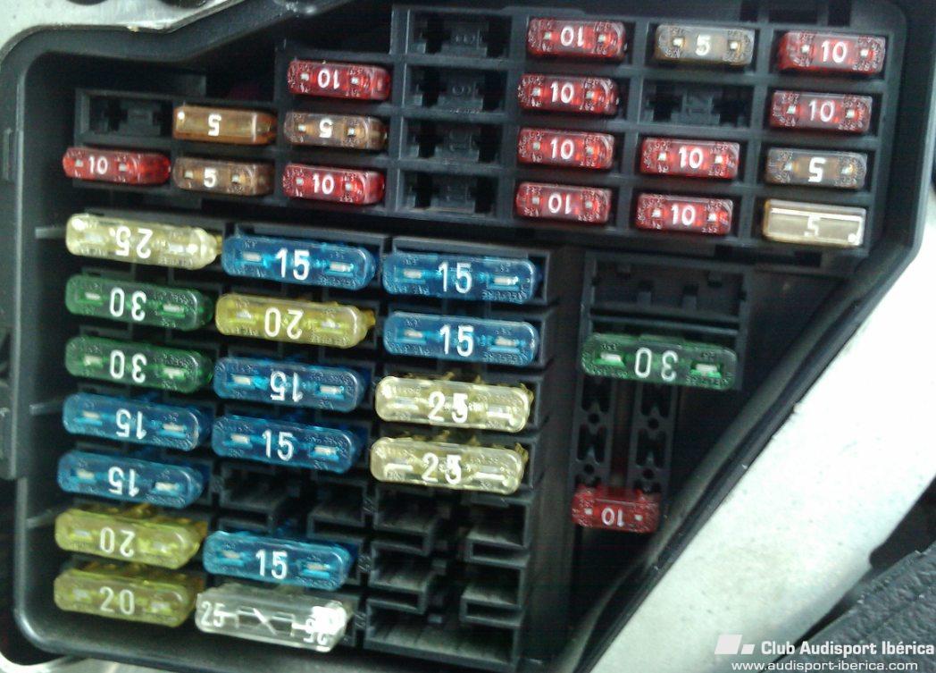

  8. Hola, Bueno por partes: Lo del ralenti, normalmente esta a 900 rpm, los acelerones que comentais no son tales, sino el efecto de ese "motorcillo" que hay detras del radiador /abajo , al encenderse y apagarse.alguien sabe que motor es ?electroventilador ?? respecto al tema fusibles, tengo el manual y ahi es donde he visto que tengo fusibles con valores mas altos , concretamente : el nº 5 era de 10 y segun manual de 5 (relacionado con airbag,cuadro, luz aviso airbag, indicador temperatura exterior) nº2 era de 10 y segun manual de 5 ( Intermitentes) nº 37 era de 25 y debe ser de 20 (radio) me faltaba el fusible 42 ( de 40 amperios) segun manual es para el ventilador , pero ni idea cual . ...faltan algunos fusibles mas, pero de equipamiento que no tengo. Respecto al VAG-COM, no me detecta el cable. Utilizo la version 704.1 (la que usaba el antiguo dueño ), pero desde una maquina virtual de Windows en un mac, asi que igual van los tiros por ahi, aunque si que detecta el cable" el windows, pues parece que naranjas....probare si tanta virgueria y posteare los resultados. Gracias a todos
