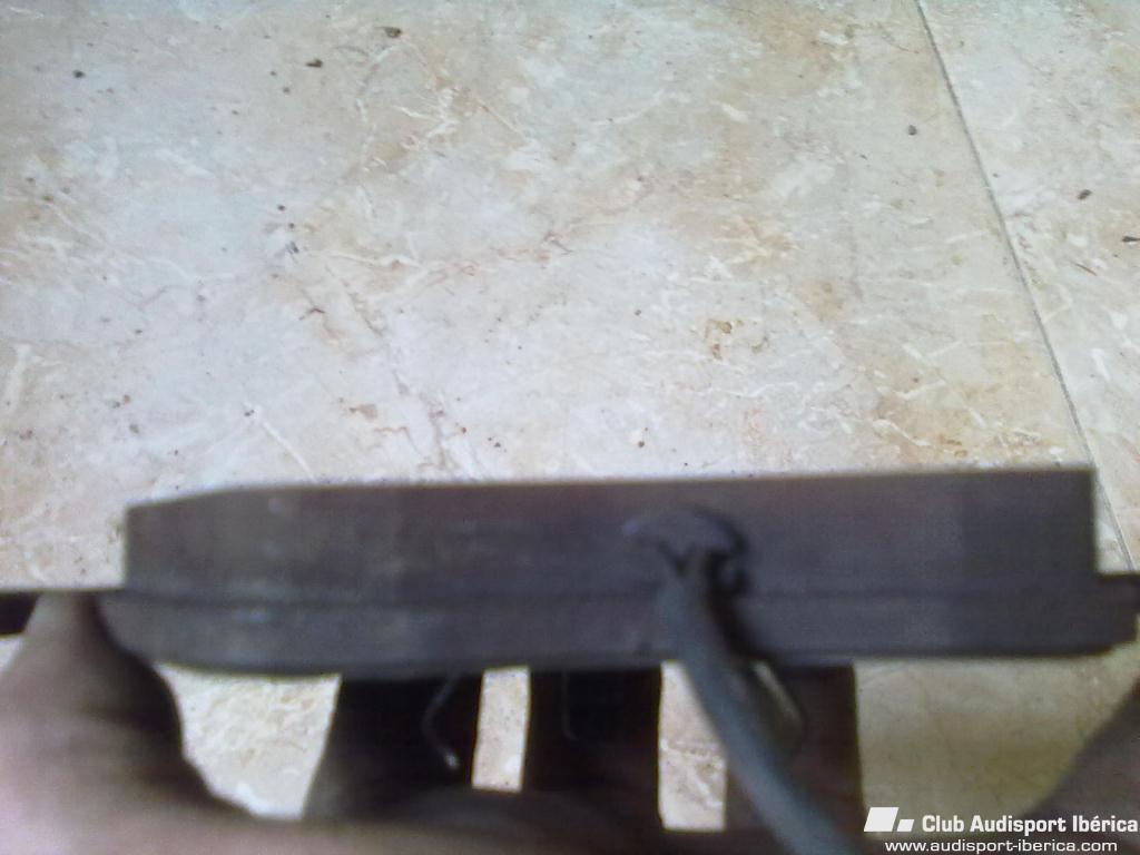

Ahora coger las pastillas nuevas las de la izquierda es la parte de fuera y la de la derecha las de dentro que son las que llevan sensor y las pestañas: Una foto de las pestañas por la parte de atras de la pastilla: Si os fijasi las pastillas tienen por detras una forma que es para ponerlas bien esa forma coincide justa cuando se unan todas las piezas: el cable del sensor va entre las dos piezas de las pinzas (una es la que se quita con la llave allen y la otra con la llave 17 mm aqui otro problema si se quita entero hay que pasar el conector por el medio de las dos piezas y el conector es un poco ancho pero forzandolo un poco yo lo consegui). Una vez puestas las pastillas en su sitio, cuidado por que se caen no están sujeta, teneis que poner la pieza entera en su sitio y ponerle los tornillos de allen/torx o el de 17, el disco debe estar ya en su sitio cuando vayais a hacer esto el nuevo si lo cambiais tambien o el viejo si no lo cambiais, cuanto mas hayais retrocedido el pistón mas holgura hay para meterlo, si lo habéis retrocedido poco os tocará retrocederlo mas. En este paso vigilar que las pastillas estén en su sitio y queden bien, una vez que consigais llevarla al sitio la pieza apretais poneis los tornillos allen/torx que hayais quitado y/o 17 mm, poneis la rueda y está listo para hacerle el rodaje. Aqui hay una guia para los frenos en el que explica el rodaje y el funcionamiento, hay tres partes en la tercera parte explica el rodaje: http://www.areavag.com/foro/showthread.php?22451-La-guia-definitiva-sobre-frenos Un saludo y quiero dar las gracias a navio de areavag por publicar esa guia que me ha sido muy útil para quitar un problema de vibraciones y a vwgolf porque las fotos decentes son todas suyas... -
