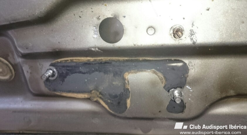

  1. Pero el problema era otro....... algun hp puso silicona de la de cristales en la placa..... al llegar hoy a casa con un buen calenton ,al bajarme del coche le he pegado un tiron al capo y milagro, al cielo con el y lo tengo abierto ya. El problema era como el del compi,se habia soltado el cable de la cerradura,meterlo y silicona al canto pa que no se vuelva a salir el plasticucho. Agradeceros al todos,a los que publcasteis el post ....que esta de lujo y muy bien explicado y a los que me habeis echado una mano muchas gracias ,un cordial saludo

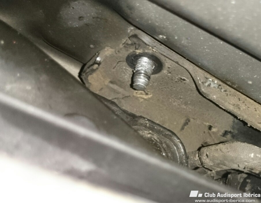

  2. Las otras dos tuercas.......

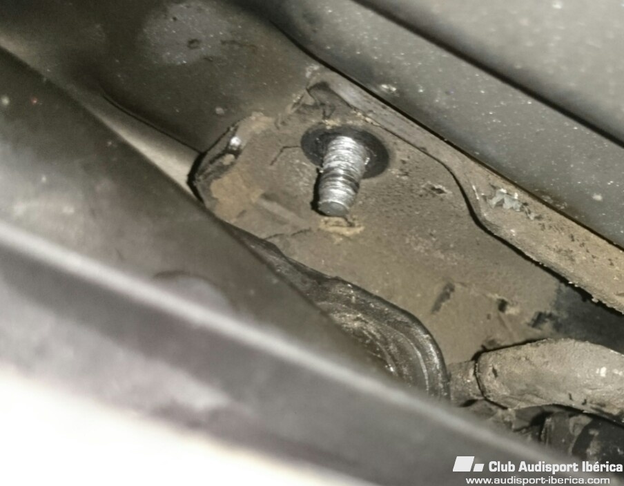

  3. Aqui se ve uno de los tornillos quitados voy a cargar las demas fotos
  4. Hola CARLISU84 Gracias por tu interes ,si, he quitado las tres tuercas y no hay manera,casi que bota el coche jeje,pareciera que tubiera algo mas que la sujetara ,no ha soltado ni un mm,incluso he hecho palanca con un destornillador entre la cerradura y el capo sin resultados,y como tu me has dicho no hacierto correctamente,en lo que se refiere al cable mas que roto parece que se haya soltado de la cerradura del capo,porque cuando muevo la palanca del interior, en la cerradura se escucha el cable como se mueve,cuando logre habrirlo sabre exactamente ,si es que lo logro un saludo

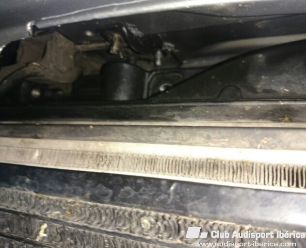

  5. Hola Serjio, he leido los post que hay al respecto de lo que te paso en el capo y he seguido los pasos , quitar la rejilla y y los tres tuercas, el caso es que no hay manera de levantarlo,sabes si despues de quitar las tuercas queda algo mas enganchado ?????? no veo la manera de abrirlo Un compañero del foro me dijo ayer que quitara el cubrecater y que desde abajo con una varilla larga tratara de soltar,pero es aciegas y no le doy .. agradeceria cualquieer consejo. Un saludo
