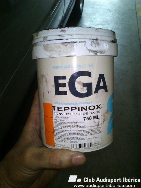

  8. Buenas noches hermanos b5, aquí voy a publicar mi primer brico, espero que a alguno le sea util como mi intención es. El problema es que en el pilar A hay un orificio del propio bastidor en el que entra el agua y se queda retenida y no evacua y nos produce corroson al que yo llamo cáncer para el coche. En esta foto indico el orificio al que me refiero Aquí en la foto vemos el oxido que me ha creado el agua, el agua ahí ya no esta, no me di cuenta y lo sequé con papel antes de hacer la foto, y después con un soplador o pistola de aire, soplamos bien por dentro para que salte toda la porquería. Aquí os pongo una foto ya con el agujero que hice con el taladro, una broca 5 usé, para poder hacer el agujero bien tuve que soltar el paso de rueda para que no me molestara, Este bote es un pasivador de óxidos, OJO!! solo es efectivo cuando hay oxido sin limpiar. Y se lo aplicamos donde hay corrosión o como mejor dicho CÁNCER Este bote es un spray de zinc que se aplica para proteger las superficies metálicas contra el oxido Aplicamos el spray de zinc donde hicimos el agujero para prever futuras corrosiones Y volvemos a montar todo otra vez, espero que este brico haya servido a alguien de ayuda y espero haber aportado mi granito de arena a este subforo, un saludo hermanos b5
