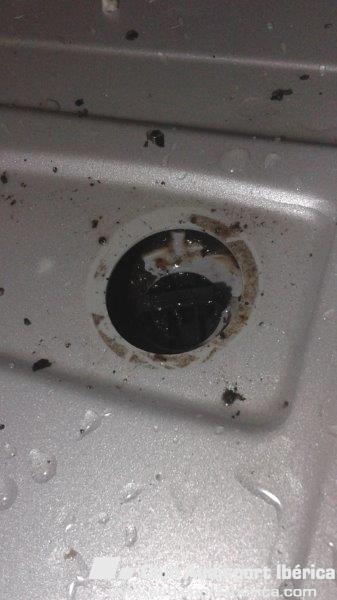

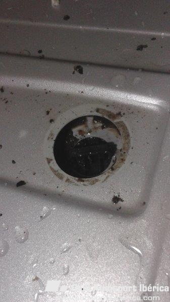

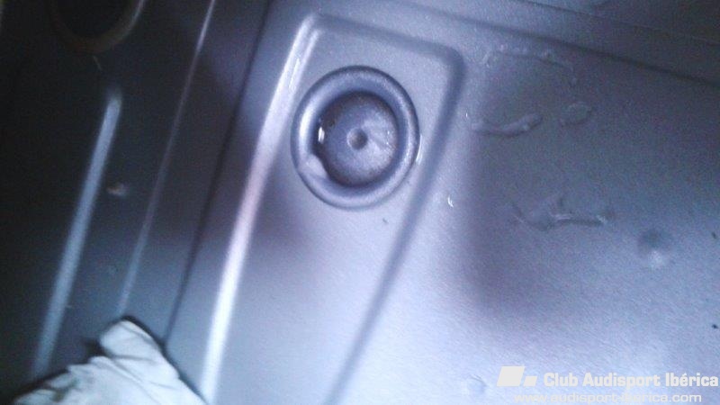

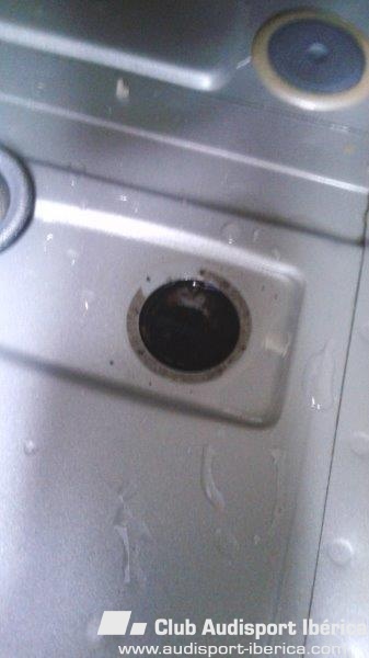

  2. Después de mucho buscar he encontrado el origen del agua en la moqueta de detrás del asiento del conductor...me decidi a buscar ayudado por otras indicaciones de otros foreros. Debajo de la alfombra del tapizado del suelo en donde pondría los pies la persona que vaya sentada detrás del conductor, en la chapa del coche hay una tapa de plástico que da acceso a una especie de cámara que se llena de agua y que si sigue llenándose de agua termina por rebosar por donde está esa tapa, llenando de agua esa zona de la alfombra.. Después de abrir la tapa tirando de ella con los dedos y llegar a esa pequeña cámara vi otra tapa negra de plástico perforada que es un drenaje que permite que ese agua almacenada en la cámara (he comprobado que viene desde los desagües de la caja de aguas que hay en la zona donde está el climatizador al lado del motor ya que descargando agua en la zona del parabrisas con una manguera, al poco rato el agua salía por ese agujero del suelo) evacúe directamente hacia los bajos del coche en el exterior. Después de limpiar y hacer mas grande el agujero de esa tapa negra, he secado bien todo y llevo ya 3 días con la moqueta seca. El agua ya no sale por ese agujero.
