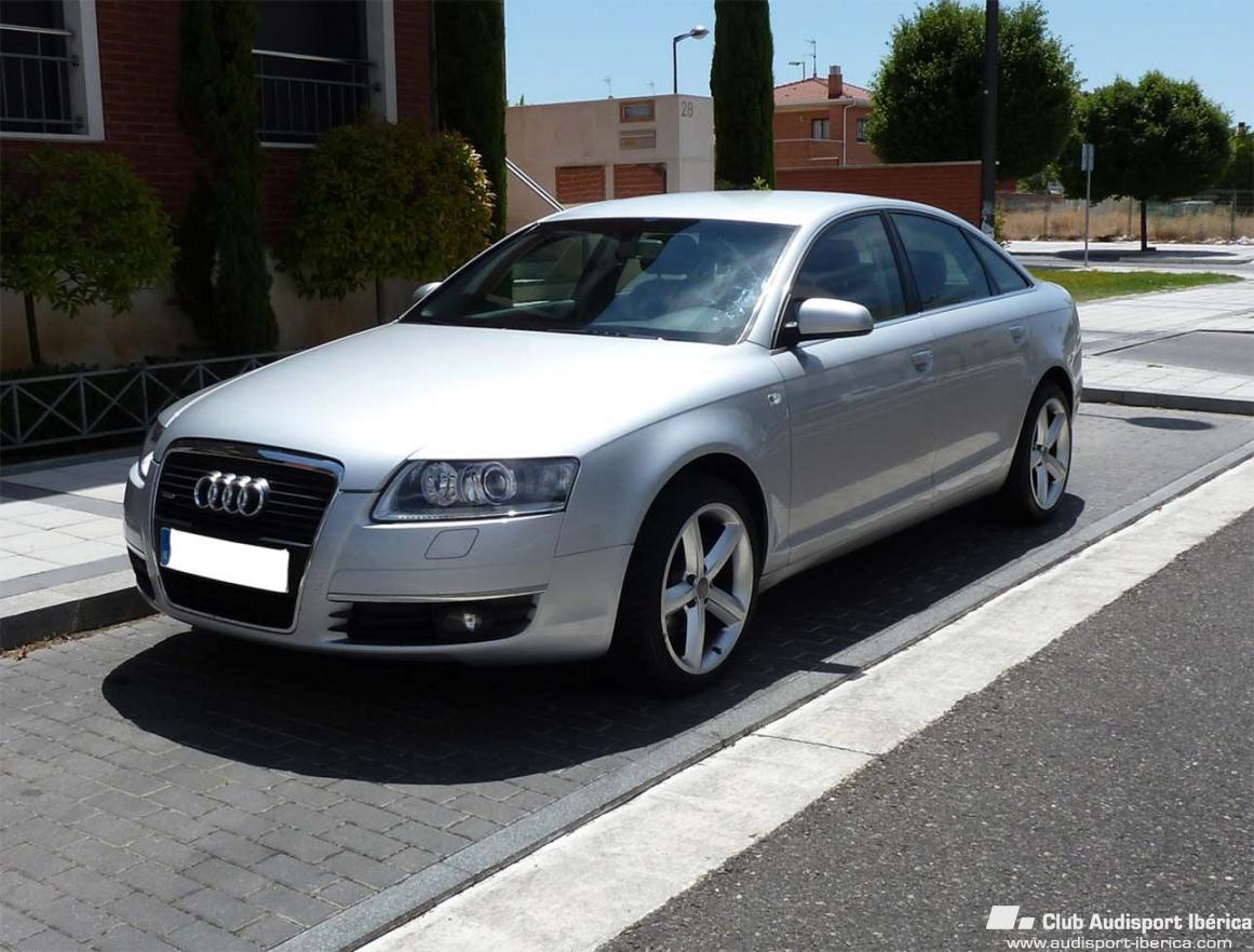

  6. Ya conseguí reducir las fotos. Os pongo alguna. Un saludo
  7. Cada vez más suena el clack al arrancar, y por la ayuda que me habeis dado, está claro que es la homocinética de mi lado, pero lo de la vibración es también por eso? Os recuerdo que equilibré todas las ruedas, incluso las cambié de eje, y las llantas tienen centradores. Lo que no tienen es el paralelo. Cuanto os ha costado repararlo en taller? Un saludo
  8. Gracias por la respuesta. Y se cambian ambos lados o solo el mio?
  9. Tengo un A6 3.0 Tdi Quattro 225 cv. del 2005, el cual compré esta semana con 85.000 kms. y me sucede lo siguiente: a veces (pocas) al emprender la marcha o tomar una rotonda noto un clack en mi lado, como si una piedra diese en los bajos. Y al llegar a 80-90 km/h. empieza a vibrar hasta 160 km/h. He ido al taller y hemos equilibrado las cuatro ruedas. Al probar el coche seguia vibrando. Hemos cambiado las ruedas una por una a la parte trasera y tampoco ha desaparecido. Como cerraba el taller no le hemos revisado nada más, pero el mecánico me ha dicho que podría ser la homocinética. Podría ser la causa de la vibración o son cosas diferentes? Podría ser algo más preocupante? Puede ser una avería muy cara? La verdad es que es muy molesto y no quiero que vaya a más. Espero vuestra ayuda. Un saludo
