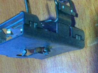

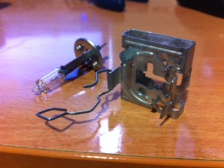

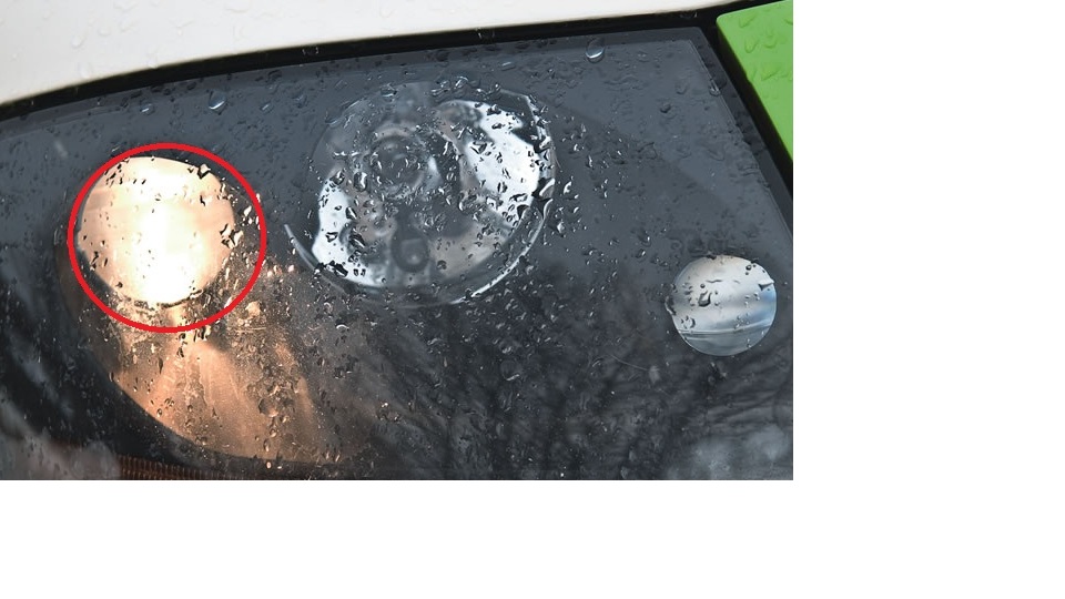

Gracias Bb tuner por contestar, la pieza en cuestion va detras de lo que te señalo en el faro, es lo que sujeta la lampara al faro va sujeta al difusor plata, no se si me explico.
Buenas tardes compañeros, llevo tiempo en este foro y siguiendolo pero participo muy poquito, no se si algunos de vosotros le ha pasado igual que a mi, resulta que cambiando las lamparas xenon una de ella me costo trabajo sacarla y resulta que me traido con ella el portalampara (H1) al completo, ese portalampara lleva tres lenguetas y una de ella se ha partido, sabeis si solo venden suelto? o me va a tocar hacerle una chapu o cambiar el faro?? Gracias a todos...
