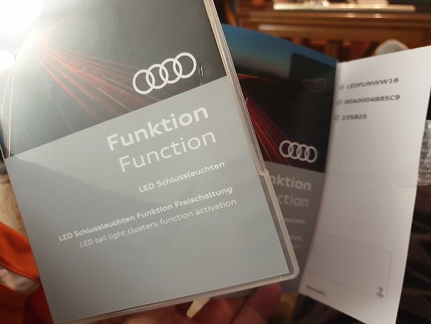

el tema es que la centralita reconoce los faros halógenos que lleva, pero al cambiar a leds, para que los reconozca hay que decírselo a la centralita, de hecho marcan fallo al ponerlo y no funcionan bien hasta que no los codifican, una vez codificado si va bien, excepto el dinámico, que si no le conectas el positivo específico que lleva para que sea led te funcionará normal ( de hecho yo conecté a posteriori el cable positivo al mechero , después de codificarlo en audi . creo que es así , por lo menos lo fué en mi caso
si, solo me preguntaron dónde me lo habían montado y, por salir del paso les dije que un familiar que entendía de electricidad del automóvil y, por suerte con la revisión gratuita me lo actualizaron y me salió gratis. un buen detalle.
a mi me llegó, junto con el cableado, una caja. como si fuese de las que guardan un cd. y alli los números de codificación
a mi me daban error en cuadro hasta que pasé por Audi y, con la referencia y códigos que llevaba el paquete de cableado, me lo activaron. a partir de ahí todo perfecto
perdón, para que la centralita pase a reconocer los nuevos faros
si, lamentablemente, para que la centralita pase a reconocer los nuevos intermitentes , hay que pasar Si o Si por Conce, creo que estaba sobre 110-125 euros. yo tuve la suerte de que me tocaba revisión gratuita de los 60.000 y se enrollaron bien conmigo y no me cobraron nada al hacer la actualización
ayuda telefónica , la de Jesúsbarba ,quería decir, ya que McMahon, Alagar, Sony y otros compañeros, que me perdonen si me olvido de alguno, por medio del foro y con sus experiencias también inestimable colaboración y ayuda, a los que agradezco igualmente
el cableado va con los códigos de activación, pero hay que pasar por Audi para que activen con esos códigos, por lo menos eso tuve que hacer yo
si sirve de aporte, os explico mis pasos y experiencia en ese tema, aunque ya hace tiempo que los instale : 1.- tenía halógenos y centralita NO compatible. 2.-compré faros leds, cables de adaptación ( los cables de adaptación llevan ya un código ) 3.- una vez montado todo hay que pasar por AUDI Si o SI para que te codifiquen los faros nuevos Led ( sobre 120 euros aprox. ), a partir de ahí ya te funcionan todas las luces leds de los faros......pero...... 4.- Si la centralita es compatible, te funcionarán también el intermitente dinámico, caso de que no sea compatible hay dos soluciones : a.- cambiar centralita compatible b.- conectar el cable positivo que lleva el juego a cualquier positivo que lleve el coche ( en mi caso saqué un cable del mechero hasta la zona de centralita, que es donde había llevado todo el cableado y ahi empalmé ese cable que venía desde los intermitentes ( positivo ) y a partir de ahí, a funcionar ( ese cable solo es para hacer dinámicos los intermitentes. ¿ Cómo me funcionan ? : al conectar a mechero, solo pasa corriente con el contacto, lo que quiere decir que, por ejemplo cuando quito contacto y pongo los 4 intermitentes, funcionan normal y siempre que tenga contacto puesto pasan a ser dinámicos. Otra solución es conectar ese cable a un positivo que tenga corriente sin necesidad de poner el contacto, pero por no meterme en empalmes en centralita opté por esta solución . con esta solución no hace falta cambiar centralita. para todo ello conté con la inestimable ayuda y aporte de Jesusbarba, a quien le vuelvo a agradecer de nuevo su inestimable ayuda. <Después de todo el rollo, espero haber aportado algo mas de información al grupo
