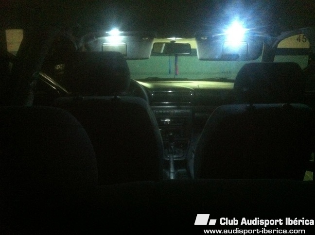

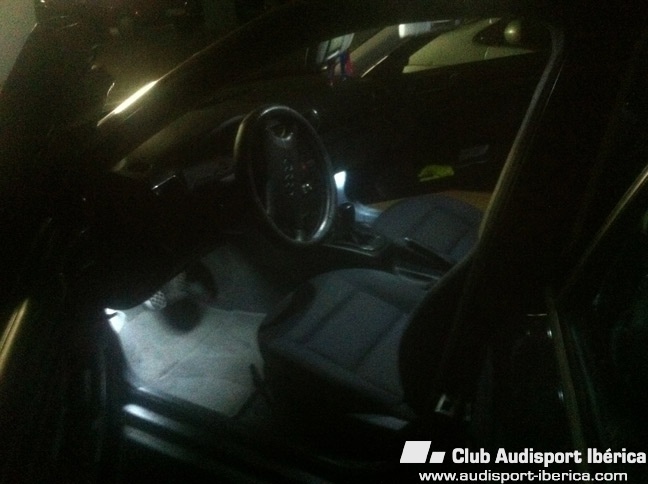

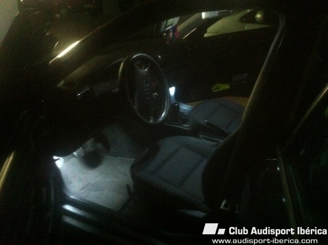

Asi es como han quedado, no se distinguen bien pero la verdad es que han quedado muy bien. Esta es con las luces que le puse a los pies -
Brico luces de cortesia en espejo de parasol
paramotor responde a paramotor de discusión en Audi A4 B5 (1995-2001)

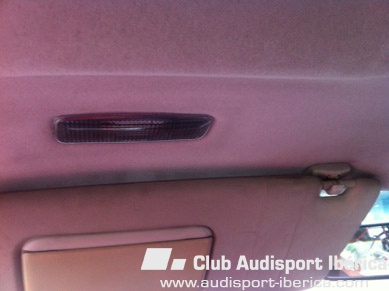

Lo saque de un A3, no se exactamente que modelo era. A ver si sacos unas fotos en el garaje que esta oscuro y veis el resultado. El corte del techo lo hice con un cuter marcando primero con un lapiz el contorno, no hay que hacer esfuerzo se corta bastante bien, eso si marcarlo bien porque una vez cortado..... -

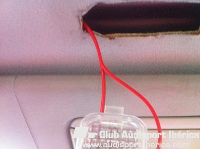

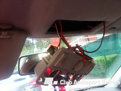

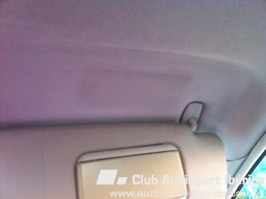

paramotor publicó una discusión en Audi A4 B5 (1995-2001)
Buenas tardes: Mi coche no tenia luces de cortesía en los espejos de los parasoles y como la economía no anda bien no podía ponerle unos con luces incorporadas, aparte que desmontando el parasol no tiene conexión para ponerle unos con luz. Estando en un desguace vi unas luces en el techo en un A3 y las cogí para ponérselo a mi A4. Aquí os dejo unas fotos con el resultado por si alguien se anima. Este es el antes Este es el corte en el techo Esta la conexión a las luces centrales. Se encienden tanto cuando abres la puerta (luces de cortesía) como cuando enciendes la luz individual. Fue la única manera que se me ocurrió de encenderlas. Los cables que veis de mas son de unas luces que puse en también en el suelo (las compre en los chinos por 5.0€) y lucen muy bien. Y esta es terminada. Creo que me quedo bastante bien. El siguiente paso es ponerle las luces centrales atrás, ya que el mio tiene las luces en los laterales. Saque unas luces de un A4 2.6 lo que me preocupa es que el techo en la parte trasera se abomba hacia fuera para ubicar las luces y el mio es plano por lo que se me a ocurrido forzarlo con dos trozos de madera rectangulares del mismo espesor del conjunto de luces y así obligarlo a abrirse hacia fuera. Bueno cuando lo ponga os subiré unas fotos para que lo veáis. -
