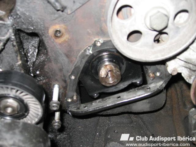

  6. Hola me Presento: Mi nombre es Alfonso, soy de valladolid y no soy mecanico ni nada. Pero me encantan los coches con problemas. La razon de decidirme a escribir es, que me hecho con un audi 80 TDI del 92 y por lo que se es un coche muy duro, pero este esta para el desguace, pero ami me gusta. Tiene , entre otras cosas, rota la parte delantera del cigueñal, luego os pongo las fotos. Mi duda es. Sin quitar el cigueñal, ¿alguien tiene alguna idea de como solucionarlo? yo tengo, varias pero estoy madurandolas, pero no me vendria nada nada mal una manita. os dejo la s fotos.
  7. pedona. doy en el enlace y lo presento ok.
  8. lo del sitio no lo tengo muy claro ¿no lo puse bien?
  9. bueno que os parece todo un reto o no. tengo dos salidas. 1 cambio de cigueñal 2 romperme el coco. 3 heeeeeeeeeeeeeeeeeeeeeeeeeeeeeeeeee.

  11. hola a todos. llevo mucho tiempo leyendo pero no me he decidio nunca a escribir, esta sera la primera vez. estoy reconstruyedo un audi 80 1.9 tdi al que le pasa de todo pero lo mas es la rotura del cigueñal os dejo unas fotos.
