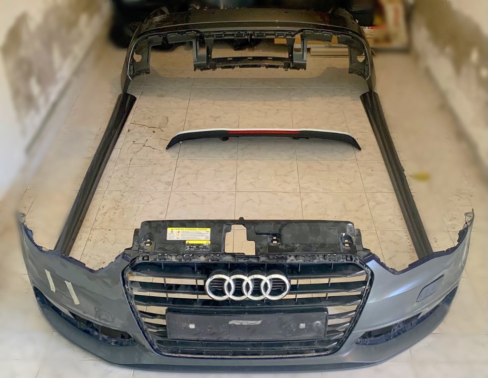

Bueno, pues hoy me he dedicado a cambiar toda la trasera de mi A3, ya están las dinámicas instaladas y funcionando. También he montado alerón del Sline y parachoques tarsero Sline del restlyng con difusor Rieger y antes de que me lo digais, si, el lunes pasa por la cabina de pintura jajaajja

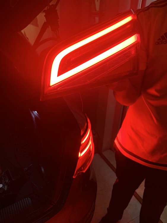

El mío es de 2016 y yo llevo full led de serie, comprar los pilotos son de un post de desguace y los cables, son los que puso un compañero en este mismo post. Hay que llevar cuidado y poner los cables de forma correcta, no son los mismos para los pilotos izquierdos que para los de los derechos, aunque a simple vista los conectores valen. Hay que tener un positivo directo para que haga el barrido el intermitente. Vídeo aquí

Pues hoy ya he podido hacer pruebas y ya puedo deciros que con los cables de Aliexpress y con el positivo directo, funciona el barrido de los intermitentes, cuando los tenga bien montados pondré mas fotos y vídeos del funcionamiento. -

Pues chicos, si funciona con los cables de aliexpress y poniendo un positivo directo. funciona todo a la perfección. Hoy ha sido de prueba, para pasar bien los cables hay que desmontar los guarnecidos del maletero y del portón... ya lo haré tranquilamente en finde y os enseñaré el resultado. Os pongo una foto de la prueba.

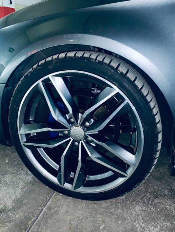

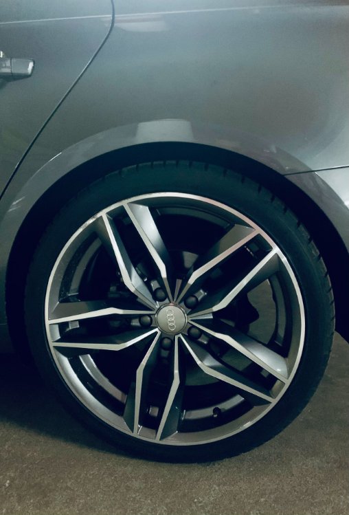

Bueno, pues ayer monté los muelles, las fotos son en el garaje,(una caca) porque llovía y no he podido probarlo bien, pero estéticamente es lo que buscaba, ha bajado en su justa medida y ahora si llenan las 19 más el paso de rueda, de detrás imagino que aún tienen que asentar un poco más cuando monte gente detrás y llene el maletero. Por ahora a nivel de confort parece que igual que con los anteriores, por lo menos en badenes no he notado la diferencia. A ver si este finde hace buen día y le hago unas fotos decentes. -
