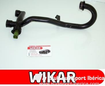

Hola, alguien ha cambiado el tubo de refrigerante donde va el sensor de temperatura? El caso es que lo tengo ya suelto pero no sale, molesta el soporte del filtro de aceite. En caso que haya que desmontar este soporte me da que hay que desmontar turbo y quizás inyectora. Pues eso si alguién lo cambió y me orienta me haría un gran favor. Pongo foto del dichoso tubo. También tengo que cambiar el que debajo de la inyectora, este lo veo peor aun , creo que hay que desmontar distribucion y poleas para hacerlo, de momento tape el poro con nural. gracias
