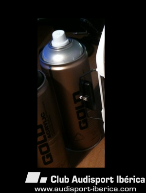

Hola, pues eso los sprays yo la verdad que no me he molestado mucho y compre unos de la marca montana, la laca y el barniz también de la misma marca. El resultado, pues bueno yo ya llevo tiempo y la pintura yo no he visto que se salte ni nada parecido total para lo que me gaste, 15 euros o un poco menos en total, cada bote sobre los 4.85 o por ahy. Saludos

Se me olvidaba primero tienes que limpiar bien las piezas a pintar, que no quede grasa ni nada.
jaja, muchas gracias y siento la calidad de la foto, la verdad que visto en directo impacta mucho mas. Bueno lo que hice fue comprar imprimación y darle a todo el plástico hasta que quede todo cubierto y dejarlo secar. Luego spray de calidad y darle unas 2 o tres capas (15 minutos o mas) Por terminar cuando este seco se le aplica el barniz en spray incoloro y eso es todo. Saludos y haber si te animas hacerlo que es barato,fácil y queda muy impactante.
