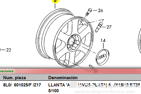

  16. Gracias, Dani. La siguiente pregunta es, sólo le quedan rines con esa tornillería? No le entran los 5x112? Sí son mm, y tienes razón no le van. Ya pregunté y se me quedaron viendo con cara de "eres un idiota". Pero buen, voy aprendiendo. Muchas gracias.
  17. Gracias, Dani. La siguiente pregunta es, sólo le quedan rines con esa tornillería? No le entran los 5x112?
  18. Bueno, pues ando en busca de cambiar los zapatos (ruedas/rines) del esperma. Tengo duda acerca de la barrenación (espacio entre los birlos) que lleva. En un manual electrónico viene algo de info, pero no estoy seguro. Es un A3 2001 y segun veo, la barrenación (no sé como le llamen ustedes) es 5x100. Ojlá me tiren ayuda. Abrazo.
