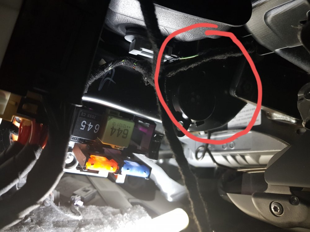

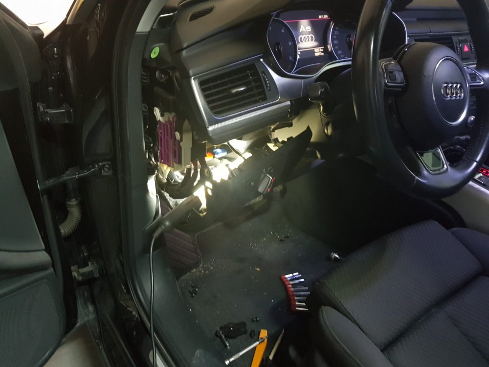

  1. Hola . por si alguien le puede ayudar el otro día me fallo el parktronic ,no funcionaba se quedo el botón de desconexión parktronic parpadeando. una vez metido el "Vag" me salia fallo en altavoz delantero . pero no encontraba donde estaba. la ref del zumbador es 8E0919279 .una vez cambiado funciona perfecto. dejo unas fotos . UN SALUDO
