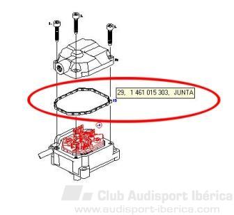

la referencia de la junta es la que sale en la foto que puse de las primeras no? la que quiero cambiar los numeros de al lado me refiero -

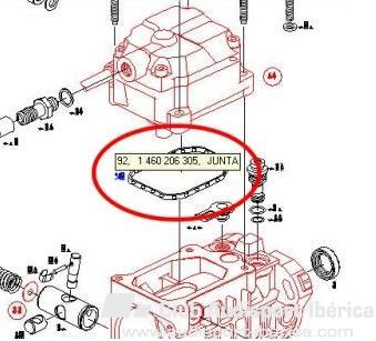

Finalmente me animo era lo que me faltaba para tomar la decision jejej marcare la tapa por los dos lados y al trapo ahora depende de cuando puedas duke80 y yo libre tambien ese es el problemilla por lo demas mañana en cuanto pueda voy a bosch y pido la junta, esta semana solo podria el sabado es lo malo bueno muchisimas gracias por la ayuda sino nose cuanto me habrian clavao en algun taller y no esta el dinero para tirarlo!! Que alegria jajaj graciasss -

Lo primero gracias por la ayudita veo que no es tan facil como esperaba dado que si no tengo vagcom o lo consigo por ahi y lo hago o ¿me toca ir a bosch? nose si solo lo cambiara ajustando bien el teton y no pasara el vagcom puede ser lo peor tambien verdad? aparte de que no encuentro ningun servicio oficial bosch de bombas solo franquicias en talleres de barrio que no me fio la verdad si supierais alguno por madrid lo agredeceria o sino pasara nada por no ajustarlo con vagcom pos perfecto el caso es que me parece un poco "dificil" lo de los valores modificarlos en vagcom. Gracias! -

Buenas hace poco me perdia la bomba de inyeccion por la junta de la tapa de arriba que la cambie la junta y listo la de la primera foto, pero ahora me pierde por la de abajo y por lo que e leido si abro ay hay que ajustar el timming de la bomba o algo asi no estoy seguro asi que mi pregunta es que si puedo cambiarlo con cuidado o algun sitio que sepais de confianza o servicio oficial cercano aqui de madrid os lo agradeceria gracias! -

buah manguito puesto despues de varios cortes en las manos pa pelear por colocar el nuevo jejeje tenias toda la razon la junta de la bomba de la parte superior nose cuanto tiempo abre estado asi el caso es que a ralenti m parece exagerao lo que sale la cantidad de gasoil q abremos tirao sin aberlo sabido por favor zeimon dime la referencia o que hacer para soluccionar esa perdida y gracias por haberme dicho que lo compruebe madre mia ace na la electrovalvula de corte de combustible aora el manguito y despues la junta puFFFF encima lo tengo que utilizar si o si un dia por lo menos (hoy) para trabajar ayuda pliss! luego os pongo una foto del manguito roto.....que destrozo saludos -
