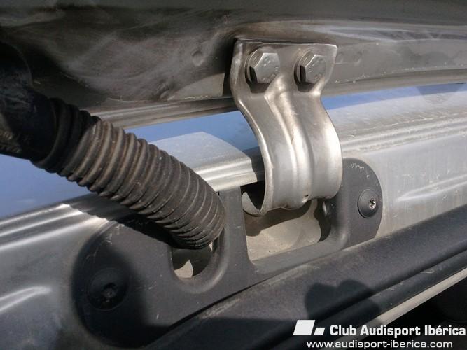

Buenas, Veo que os estais yendo por la ramas con el tema de la cerradura del restyling... <_< Hey, no no, es broma jejejeje. Digo que vuelvo al tema de los muelles. Hoy he asegurado la apertura con estos muelles de 32mm en lugar de los de 51mm como Audikick, Bully y alguno mas. Os voy a comentar lo que finalmente he montado para que esto funcione a la perfección. Por cada amortiguador: -Muelle SZ8010 L=32mm -2 zapatas de griferia de 4mm de espesor, aumentando su diámetro interior a los 8mm del bástago. (1 para cada extremo del muelle para amortiguar el golpe inicial del muelle, y de paso, darle mas longitud al conjunto) -4 arandelas metálicas de 8mm de diámetro interior y 2mm de grosor cada una. (2 por cada extremo del muelle para darle mas longitud al conjunto y dar un resorte solido a este) -Amortiguador de 50cm de longitud y 550Nm (finalmente, el golpe al final de carrera no es tan fuerte como puede parecer. Realmente, a pesar de lo que os comente de meter unos tacos en los anclajes del portón por su parte interna, el golpe no es fuerte. Sorprendentemente es bastante leve y sin expectativas de dañar los anclajes de los amortiguadores, al menos no, a corto/medio plazo. El orden de montaje seria: 1.-Una zapata. 2.-Dos arandelas metálicas. 3.-Muelle. 4.-Dos arandelas metálicas. 5.-Una zapata. Todo esto lo acompañe de unos casquillos, para que el muelle no bailara en el bastago ya que, este es de 8mm y el muelle, por su parte interna, es de 10mm si mal no recuerdo. El total del conjunto, suma: 4mm de cada zapata =8mm / 2mm de cada arandela =8mm / 32mm del muelle =48mm totales. Esta claro, que el conjunto, no es del todo estético, pero muy funcional. He de deciros que tampoco queda feo ni mucho menos chapucero. La verdad es que ha quedado bastante bien y funciona a la perfección. Espero que os sirva de ayuda. Un saludo compañeros!!! :thumbsup: -

Buenas, Pues volvemos a la carga con el tema. He de decir, que una vez recibidos los amortiguadores nuevos (al final de 550Nm), y habiendo montado el tinglado, el sistema, con los muelles de 32mm, funciona. Si, si, funciona. Como siempre, no todo puede ser tan bonito a lo que me ha salido un pequeño problema. El muelle empuja lo justo, pero los amortiguadores son muy enérgicos, por lo que el recorrido final, acaba dando una sacudida a los anclajes de los amortiguadores. Le he buscado una posible solución a esto y, una vez solucionado, la apertura seria perfecta y sin miedos de dañar nada, o al menos a corto/medio plazo. Este es el anclaje del portón. He pensado en poner algún tipo de taco de goma dentro, para frenar el golpe y así, no sean los anclajes de los amortiguadores los que sufran el golpe. Veremos cuando lo hago y cual es el resultado final... Un saludo compañeros!! :thumbsup: -
