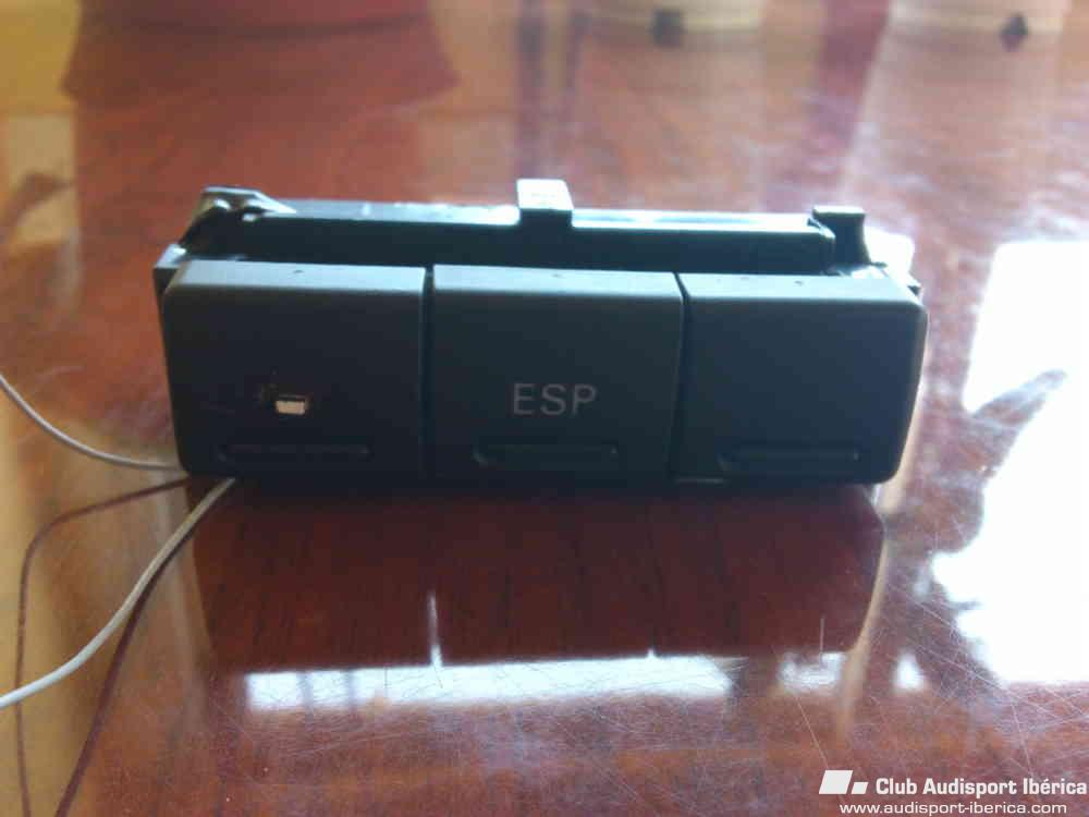

Buenas, Chilot, lo mejor que tiene las opiniones de los compañeros, es que se pueda mejorar una base tan simple como la que expuse en un inicio. Me parece una grandisima idea, la de alimentar el mando directamente con los 12v, que de igual manera se alimenta a través de la pila de 12v también. En mi opinión, prefiero tener esa opción de apertura de la puerta por separado, aunque no voy a negar que con la parienta en el coche, hacerle rafagas a la puerta del parking y que esta se abra no quede vacilon . Os agradezco a todos y cada uno de vosotros, alimentar este tema con preguntas, soluciones e ideas nuevas. Sois unos cracks Un saludo. -

Buenas, Valcax, tienes que sacar el marco que rodea la botonera, el warning y el posa vasos. Una vez fuera esto, la botonera va sujeta por dos pestañas situadas en su parte superior. Veras que hay una pequeña ranura, para poder meter un destornillador plano, por ejemplo, y liberar la pestaña que fija la botonera. dwhite90, ¿crees que seria compatible ese botón que comentas con nuestro A3? Lo veo un tanto complicado, aunque no he visto ese botón, la verdad. Te lo currarias mucho se le hicieras una foto para ver como es... jejejeje Un saludo, -

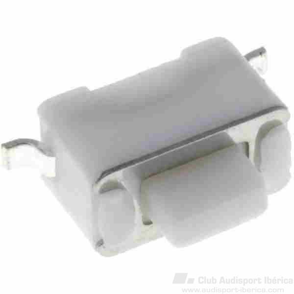

Buenas, También vi pulsadores en DealExtreme, con su led rojo y demás, pero me parecían muy grandes. Estos mini pulsadores, son muy pequeñitos y muy discretos. Personalmente opino que, si le hubiera metido un pulsador, hubiera roto la estetica interior del coche, cosa que con este pulsador que le he montado, queda muy discreto y no rompe para nada una estetica inicial. Todo es a gusto de cada uno, claro Un saludo! -

Buenas, Pues si solo nos ahorramos 4€... No se si es mucho pedir, pero quizá se les pueda presionar algo, ¿no? Quizá antes se debería hacer un sondeo, para ver aproximadamente, cuanta gente estaría interesado y de que cantidad estaríamos hablando. Aquí tienes un comprador del pulsador que has puesto como foto. Ese es precisamente el que me mire y me encanto. Un saludo, y gracias Audikick por las molestias -

Pero piensa que tener dos botones juntos de ESP, estético, lo que es estetico no queda y dudo mucho que encuentres estos botones en un desguace... Lo mas barato es lo que he hecho yo, y lo mas bonito y exquisito, es agenciarse con un pulsador de esto, hasta ahi estamos de acuerdo... Un saludo -

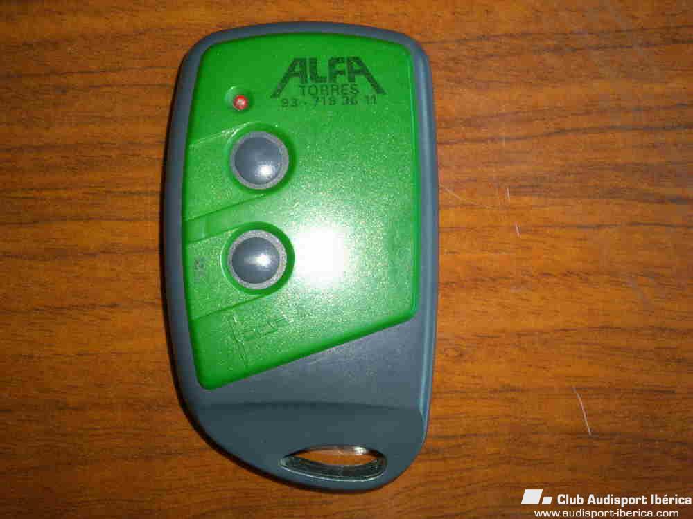

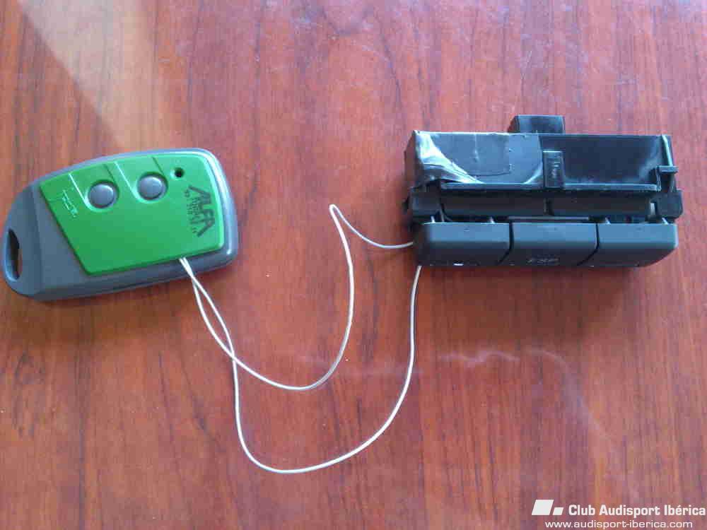

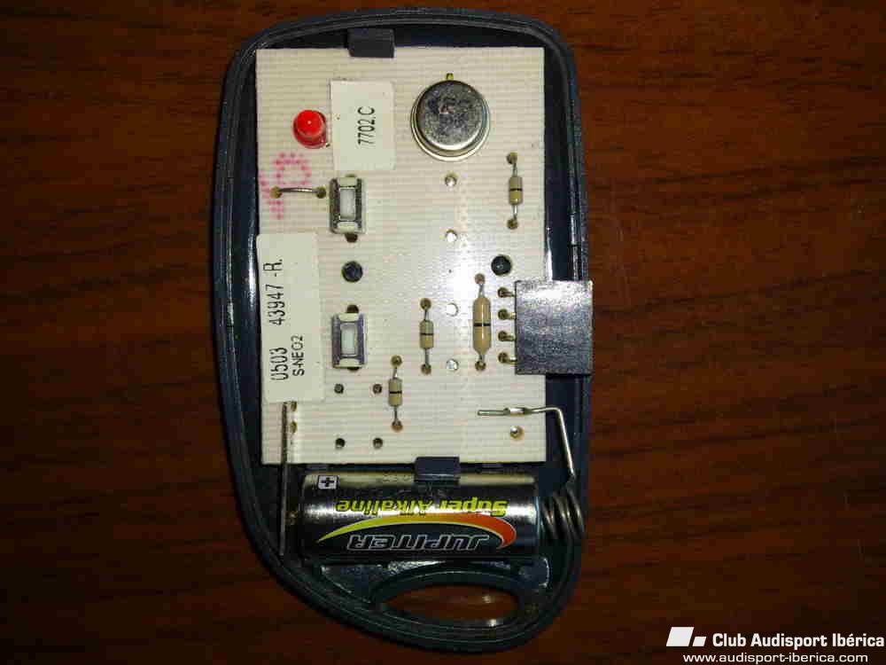

Buenas, Cansado de tener el mando del parking suelto por ahi, y tener que cogerlo cada vez para abrir la puerta de este <_< , me he hecho una extension del boton del mando hacia un boton ciego de los que tenemos en los reestyling, junto al boton del ESP. Seamos sinceros, ha sido un capricho tonto, puesto que tampoco cuesta tanto coger el mando para abrir la puerta del parking . Muchos de vosotros que tengáis una plaza de parking, tendréis un mando de este tipo, o al menos similar: Pues bien, internamente, en este caso, es así: Simplemente, lo que he hecho, ha sido soldar un cable a cada patilla del pulsador, en este caso el de arriba que es el que me abre la puerta para entrar el coche. En los otros extremos del cable, le he soldado un mini pulsador SMD, que es exactamente el mismo pulsador que tiene el mando: Luego, he tenido que hacer un pequeño agujero al botón ciego, para adaptar el pulsador. Lo suficiente para que entre justo y no se nos salga a la hora de apretarlo. También lo he asegurado, por la parte trasera con silicona, usando la típica pistola de silicona caliente. Pues bien, el resultado final queda asi: Y así se ve con el pulsador en el botón ciego: Al principio estudie la opción de ponerle una luz (me hice con el led rojo del analógico del mando de la PlayStation), pero al final desistí por no tener que abrir tanto hueco a un botón tan pequeño. Puesto que el pulsador es blanco, por poca luz que haya dentro del coche, se ve bastante bien y se encuentra fácilmente. El mando del parking, esta pegado con cinta de doble cara al cajón de la radio, sin molestar para nada. Ya veis, una gran tontería, barata, fácil y de lo mas vacilona. Hasta a la mujer le ha gustado, asi que... ¡Un saludo, compañeros!
