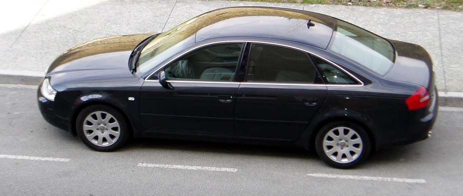

  16. :cry1: Me estreno en este foro enviando una foto de mi A6 automatico con naviplus. Es una foto un poco lejana pero ya enviaré alguna mejor Chiglos
