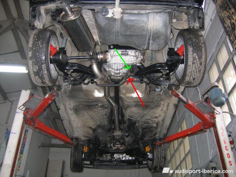

Hola big dane, Releete lo que te comenté días atrás por privado, te adjunto una foto gentileza de SOUFLY que veo que sigues perdido... Donde las flechas veras en la parte de abajo un tubo negro, que sale de una ecu y entra en un cilindro que es la bomba principal que da la presion previa al haldex para que funcione, sin presion previa el haldex no genera presion suficiente para funcionar lleva dos cables uno amarillo y otro negro, desconectalo y listo, te saldra en el cuadro averia, pero no te precupes, haces las pruebas y listo, cuando el haldex lleve mas de 100km sin averias de nuevo lo borrara. U otra posibilidad es desenchufarlo totalmente, para eso detras del diferencial al lado del deposito tiens un conector negro grande, de unos 8 o 10 cables, lo desenchufas y entonces ya dejas sin comunicacion ni corriente al haldex, puedes hacerlo de cualquiera de las dos maneras, el enchufe mas accesible sin duda es el que esta al lado del deposito. La linea roja te indica cual es el tubo que lleva los dos cables, y la verde de donde los tienes que desenchufar, en la foto estan ya quitados es solo cuestion de cojer con la mano y tirar un poco, es un enchufe rapido.

No te preocupes por el haldex que aguanta bien la potencia extra. Antes rompería le embrague que el haldex.

Por lo descrito, evidentemente el haldex no conecta atrás. Mira a ver que avería te diagnostican, si lo que se te ha roto es la centralita electrónica del haldex, yo tengo la de mi coche por casa que la quité hace poco para pasarme a la race y te la dejaría mucho más barata que comprarla nueva. Un saludo y espero que lo soluciones pronto.

Buf... Primero me gustaría saber si los señores que han diagnosticado esta avería están en lo cierto o se están colando de mala manera. Segundo me gustaría saber el historial del coche antes de su adquisición para ver si hay coherencia con el tipo de avería. Espero que no sea nada y que el compraventa cumpla...

Lo primero conectale el vag-com a ver si canta algo.
