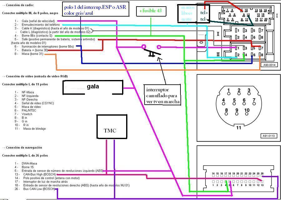

Bueno, me alegro que por fin te funcione :drool: ,la verdad es que te desesperas cuando instalas algo y no te funciona, a mi me paso algo similar en el mio, pero al final gracias al foro y a lo cabezon que soy logre hacerlo funcionar todo a la perfeccion . S2

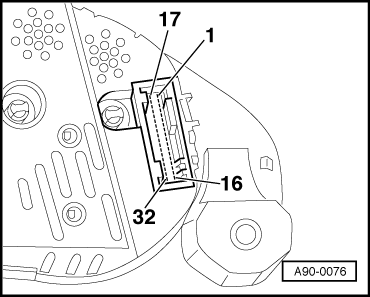

Con el polimetro, la punta negra del mismo a masa y la roja al cable supuestamente de GALA, con el contacto del coche puesto y el motor parado, en un sitio plano le quitas el freno de mano al coche y le metes una marcha larga. 5ª o 6ª, empujas el coche manualmente mientras observas el polimetro, se tendria que mover y dar voltajes diferentes, al menos asi lo probe en el mio. espero te sirva de ayuda. S2
Hola, te pongo un esquema con las conexiones que lleva el naviplus La señal gala, prueba a sacarla del cuadro de instrumentos, conector de 32 conactos azul, seria el pin 3, adjunto esquema. Ocupación de los contactos en los conectores múltiples (vehículos hasta el año de modelos 1999) Conector múltiple de 32 contactos, azul 1 - Borne 15 2 - Intermitente derecho 3 - Tacómetro (salida 1) 4 - Sin ocupar 5 - Transmisor del depósito 6 - Airbag 7 - Borne 31 (masa de sensor) 8 - Temperatura del líquido refrigerante 9 - Borne 31 (masa de carga) 10 - Conmutador de presión de aceite 11 - Señal de régimen 12 - Borne 61 13 - Control de precalentamiento 14 - Regulación de nivel 15 - Borne 58d 16 - Intermitente del remolque/Fallo del sistema eléctrico del motor 17 - Luz de carretera 18 - Intermitente izquierdo 19 - ABS 20 - Borne 58s 21 - Contacto de puerta lado del conductor 22 - Falta de líquido refrigerante 23 - Borne 30 24 - Borne 31 (masa de carga) 25 - Cable K 26 - Luz de estacionamiento derecha 27 - Luz de estacionamiento izquierda 28 - Tacómetro (entrada) 29 - Nivel/Presión del líquido de frenos 30 - Contacto S 31 - Cierre del cinturón 32 - ESP S2

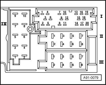

Hola, segun este esquema es el pin numero 1 del conector IV multiple de 10 polos Conector múltiple IV de 10 polos (T10h) 1 - Supresión de sonido BF (Mute) (no se utiliza) 3 - BF (+) de la unidad emisora/receptora del teléfono -R36- (excepto con Nav IV) 4 - BF (-) de la unidad emisora/receptora del teléfono -R36- (excepto con Nav IV) 5 - BF (+) de la unidad de control para el sistema de navegación con unidad de CD -J401- (sólo con Nav IV) 6 - BF (-) de la unidad de control para el sistema de navegación con unidad de CD -J401- (sólo con Nav IV) 7 - Cable de control para la navegación de la unidad de control para el sistema de navegación con unidad lectora de CDs -J401- (sólo con Nav IV) A ver si hay suerte S2 -
Hola, pues tiene pinta de ser la señal de gala, lo que mirando los esquemas de los pines de la simphony y del navi plus, en los dos aparatos van conectados la señal de gala en el mismo pin, lo cual es enchufar y listo, y mencionas que en el pin de gala lleva cable, pues no lo acabo de enteder deberia funcionar. Si acaso dinos el modelo de coche y año para mirar los esquemas de donde sacar dicha señal y probar con otro cable. S2
