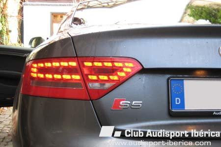

  4. Efectivamente, lo intentaron en el concesionario Audi de Castellón, con el kit original de Audi, con la centralita de confort y todo lo necesario. La referencia del kit es 8T0098100. Según me dijeron, con los pilotos puestos, el coche no me arrancaba y no podian hacer nada más. Con los adelantos técnicos que hay hoy en día, no me cabe en la cabeza que Audi saque este kit y no tenga en cuenta si funciona con el sistema keyless. Que decepción. Si alguien me lo soluciona, le regalo un jamón
  5. Pero qué kit estás poniendo, los Leds pre ó post facelift? S2. Los prefacelift, osea estos. Pero me da igual poner pre ó post facelift. Lo que quiero es tener led en los pilotos traseros (sin cambiar de coche, claro)
  6. Jozelitox, escribeme un privado por favor
  7. Jozelitox, que quieres decir, que vuelva al concesionario Audi y les explique como tienen que montarlos? ellos ya me pidieron el kit y una vez puestos se dieron cuenta de que no podía ser ya que el coche no arrancaba (tengo el sistema Kessy, arranque con botón). Consultaron hasta con Alemania y nada de nada Casualmente, en una web que venden el kit indican lo siguiente: "Sólo modelos con Kessy desde bastidor con serie WAUZZZ8TX8A047001 o superior ". Mi bastidor es anterior a este. En fin, tendré que resignarme. Con la ilusión que me hacía... :crying_anim: Por cierto, el kit, con montaje incluido me iba a salir por 973 € en Audi de Castellón
