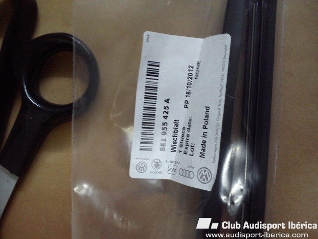

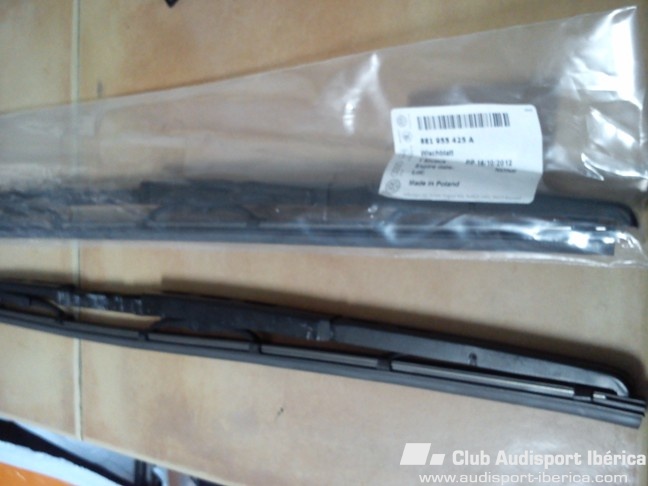

Bueno espero que algun despistadillo ,como lo fui yo, le sirva de ayuda...........salu2. P.D:- resultado final y referencia por si las quereis comprar en el conce..........( hay falta recortar un pelin para que quede igual,no iba a ser perfecto.....) -

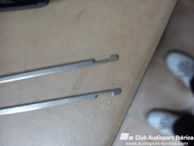

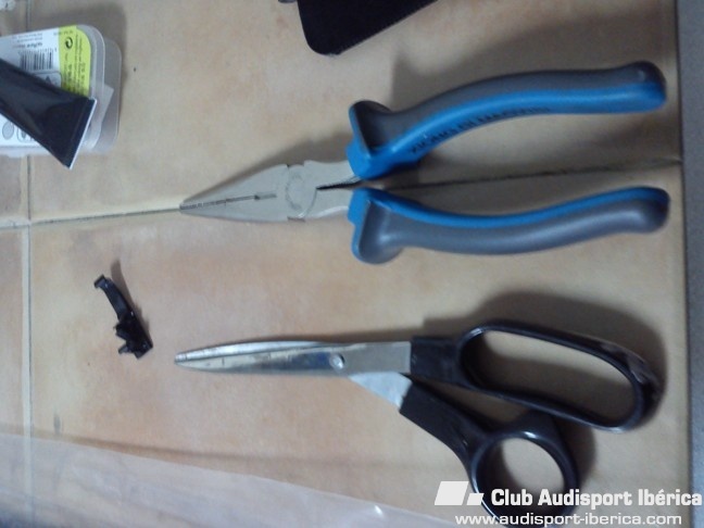

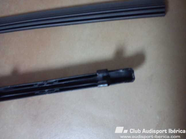

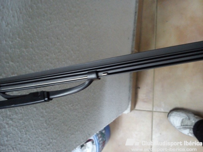

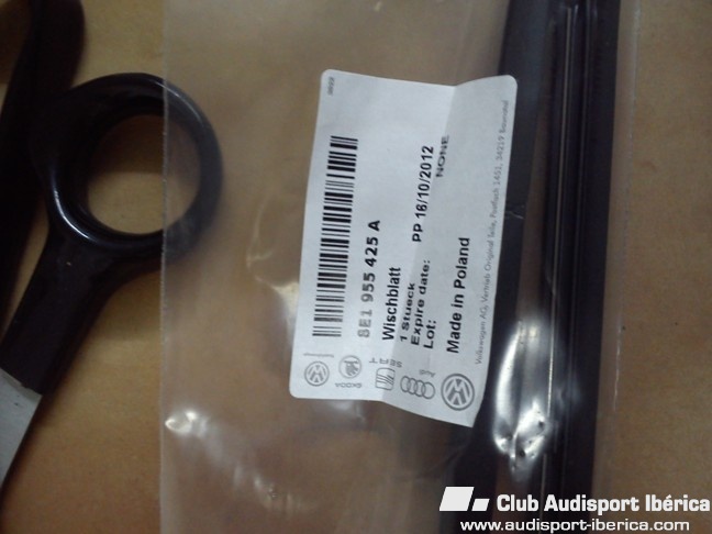

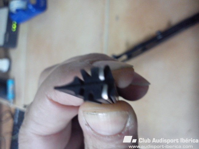

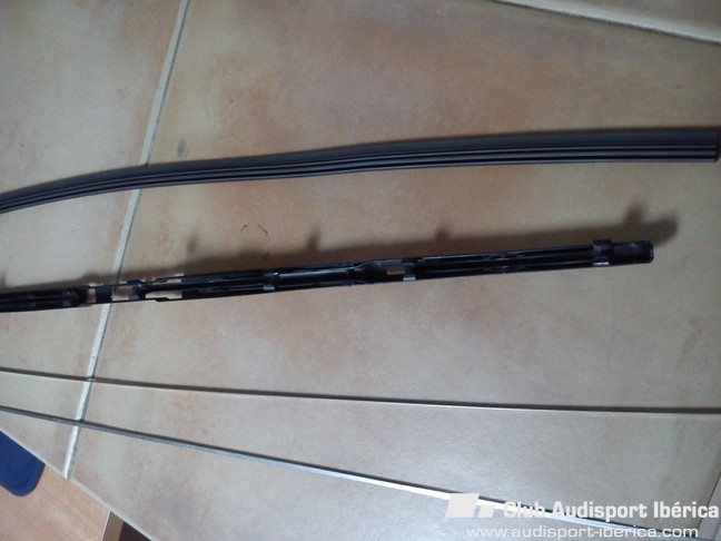

Buenas, el tema es sencillo, como quiero mantener los limpias he buscado una forma de ahorrar unos €, es decir en vez de cambiarlas por las originales o compatibles,me he buscado la vida para recuperarlas por 4 € y un rato de bricolaje sencillo. 1ª la herramienta,sencilla tambien, una tijeritas, alicates,destornillador plano, y la patilla del brazo, que por nabo, la rompi.....asi de claro. (la piezita de Audi, creo que me la regalo y todo.) 2º maña y paciencia, se tarda 10 minutos. 3º con el destornillador,abrir un pelin la grapa del limpia que sujeta los anclajes metalicos, se ven bien. 4º sacar la vieja. 5º poner los ancalajes a la nueva,sujetando desde atras, ir abocando por las guias. 6º cuando lleges al final ponerlos anclajes alineados, ahora apretar un pelin la grapa para que quede como estaban. 7º recortar siprocede elexcedente de goma y voila, escobilla nueva. P.V.P- en el conce de dos escobillas origuinales: 52 €. P.v.p- de la ñapa 8€ para dos escobillas.se encuentran en google, muy facil. Nota este proceso,vale por ejemplo si habeis comprado unas escobillas y el anclaje no es el mismo, desmontarlas y ponerlas en el viejo, la perdida sera menor, y la parienta no bufara, jejeje.........ademas se recicla.

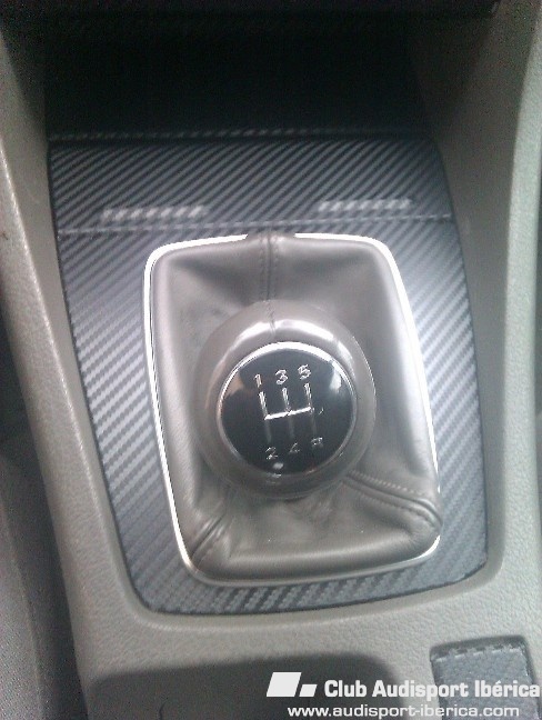

Yo lo compre baratillo, en una paguina web, puse vinillo y salio, pero el mejor es de 3M, carillo,pero el mejor, yo compre 1m x 1.50 creo, y me sobro para otras chapuzillas,suerte....
para dewsmontar tienes bricos, y es facil, las tiras salen facil, u lo del cenicero tambien, asi como lo de la consola, solo hay que tener un poko de maña.....suerte.

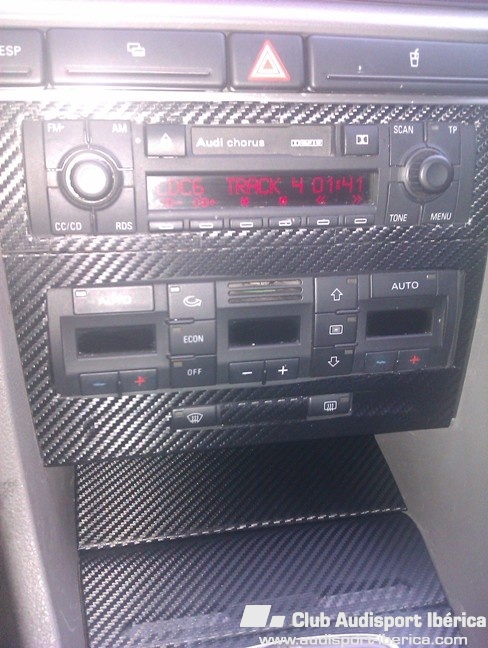

Buenas , yo tengo el interior en carbono, por que estaba estropeado, y queda decente, no no se desperdicia mucho, y el que yo he usado es termoretractil, es decir con cALOR SE MOLDEA Y QUEDA DE LUJO, estoy intenyando mandar foto pero no hay manera, dice que el tamaño es grande???....
