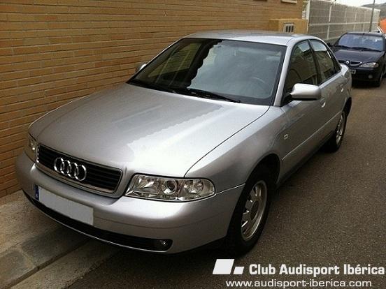

  9. Buenas tardes. Aprovecho para presentarme en el foro y también el Audi A4 que he comprado hace poco mas de una semana. El coche en cuestión es un 1.8T de 150cv de Octubre de 2000. Comprado a un señor de unos 50 años, el cual lo compro nuevo y ha llevado todo el mantenimiento al día. Tiene historial completo de revisiones y demás cosas que se le han hecho. Antes de entregármelo se le cambio la correa de distribución, correa auxiliar, bomba de agua, tensor y las dos sondas lambda. Vengo de un Audi 80 2.8 V6 y de un Mercedes w124 320ce y la verdad es que estaba encantado con el coche, de su suavidad de funcionamiento, de lo bien que se mueve el coche con este motor y de lo bien cuidado que se ve. Pero unos días después comienzan los problemas... Al poco de tenerlo se me encendió la luz de avería, le conectamos el Vag-Com y nos daban los cinco fallos intermitentes que vereis en las fotos. El coche iba perfectamente, sin perdida de potencia ni tirones ni nada. Se le cambio el termostato, ya que se bajaba de temperatura. El coche después empezó a ir mal, a dar pequeños tirones, a no ir fino y con una pequeña perdida de potencia sobre todo por debajo de las 3000 rpm. Le borramos los fallos y ahora solo aparece uno: Camshaft A (Intake) Retard Setpoint no Reached (over advance) También hace ruido al arrancar, como si fuera un coche diesel, aunque no es el primer 1.8T que oigo con ese mismo ruido, dura aproximadamente 1 segundo. Lo mejor de todo es que ahora cuando se calienta hace un ruido horrible el motor, como a taqués... No se si tendrá algo que ver con la distribución y con el retraso del encendido que tengo... También deciros que al coche se le limpió la mariposa, con su correspondiente ajuste por Vag-Com y también le voy a cambiar la DV, ya que los manguitos del turbo se cambiaron también antes de entregarme el coche. Bueno perdón por el tostón que os he metido y ahí van las fotos del coche.
