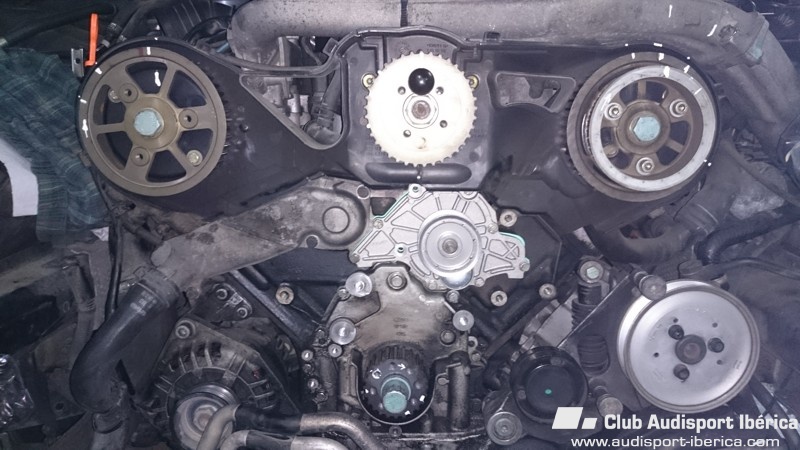

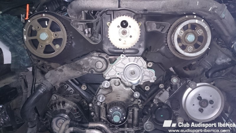

Manuel_a6 responde a medialdea de discusión en Audi A6 / Allroad C5 (1997-2004)
Hola. Yo tambien tengo un AKE y desmonte esa parte hace tiempo y te adjunto foto. El tensor en una especie de pletina. Te la señalo en la foto. Saludos -
