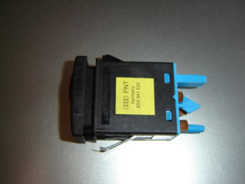

  2. jejejeje Ya tengo el botón en mis manos. No está mal teniendo en cuenta que en mi modelo no hay parktronic (da el pego). Nunca lo había visto, ASI que lo primero que he hecho ha sido despiezarlo (que si no no me quedo agusto). Este interruptor tiene triángulo que se enciende pero es "verde" no amarillo como los demás. Lo que no sé es si cuando esté la luz verde es que esté encendido el parktronic (más bien sí) o lo contrario. Lo pensaré.

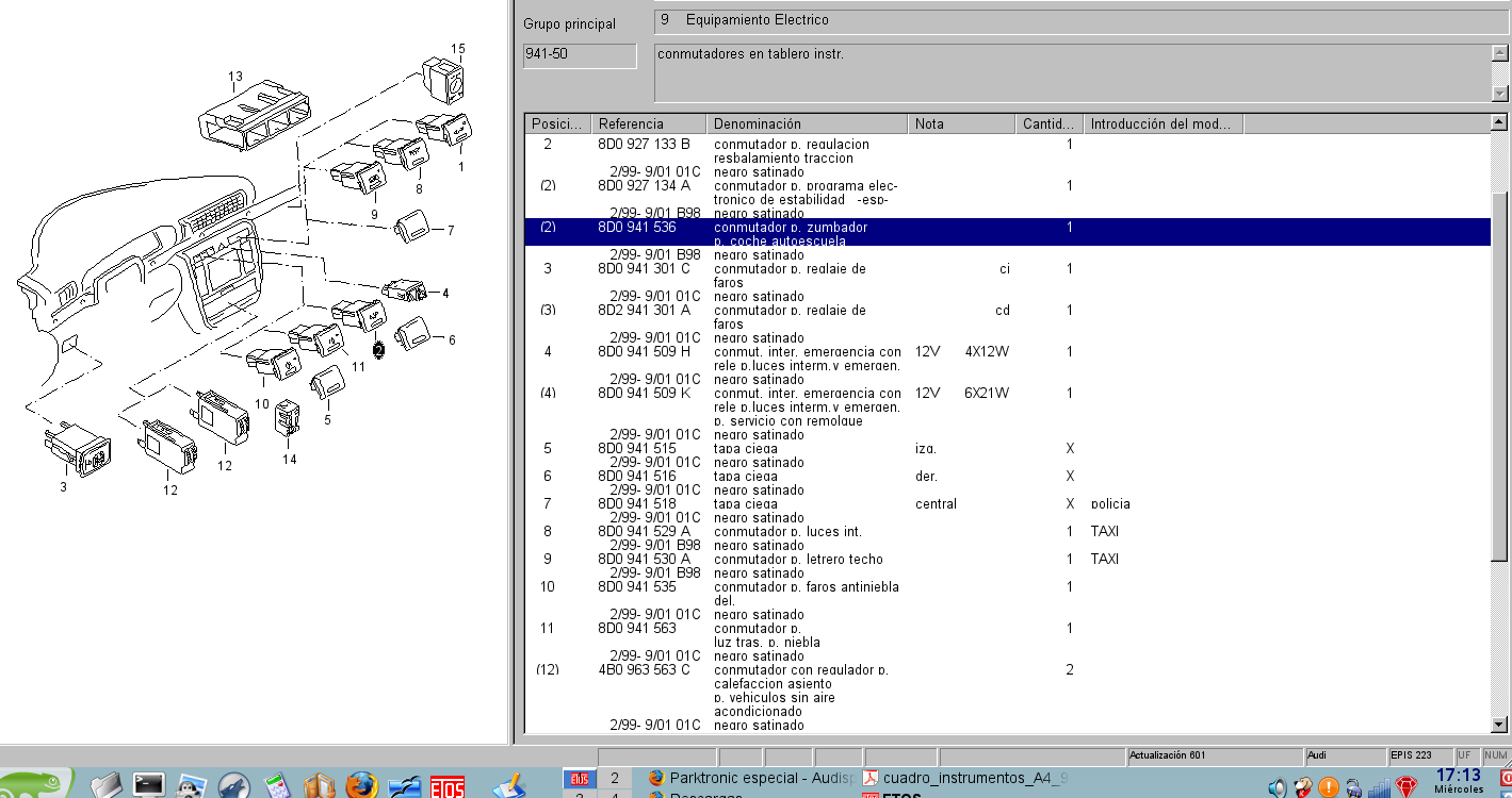

  15. Como puedes ver, los botones 1, 7, 8 y 9 se pueden poner donde el posavasos (sustituyéndolo claro). También puedes hacer cambios el 11 puede ir donde el 8, etc. Salu2

  18. Depende mucho de los gustos: si no usas el reposavasos al lado de los botones, lo puedes sustituir por más botones... así podrías poner también los antinieblas ahí pero... eso depende de ti. También lo puedes poner en la guantera al lado del freno de mano... incluso los mismos botones de la consola central trasladarlos a esta guantera, así no hay botones que desentonen con la estética interior....

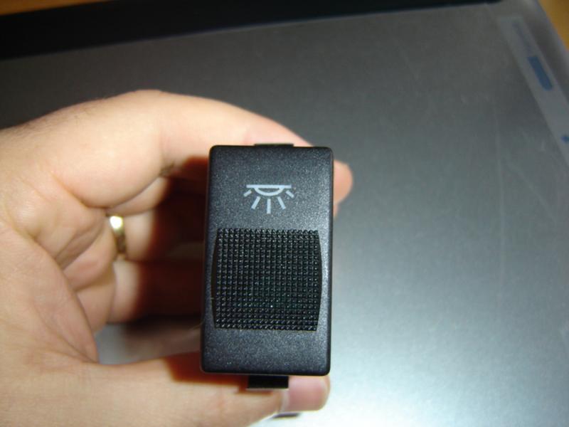

  19. Los Valeo, para mi descartados, el rango mínimo que detecta son 30 cm. (me parece mucho). Los de Vip Málaga los había visto, no están mal. Los que más me han gustado son los primeros, no los había visto nunca, pero no especifica cuál es la distancia mínima que detecta

  21. Está bien lo de la pantalla por si queremos ampliar prestaciones jejeje, lo único que no me quiero gastar un pastón porque sé que las cobra valen 120€ mínimo, si hubiera algo un pelín más barato mejor, pero vamos, ya lo decidimos, tu opina también sobre el dinero. Por cierto, aquí va el botón 2º por la derecha:
