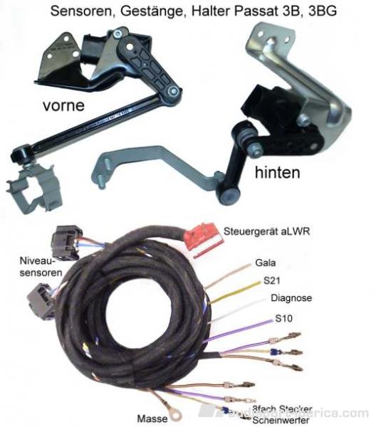

tengo pasados los cables para el sensor de alante que tengo puesto y para los motores de regulacion. me falta el de atras y estos que he comentado anteriormente. nadie sabe algo del tema que pueda orientarme??? haber si tengo otro rato y pongo el de atras.. saludos
to es en nº de pin traducción del alemán al español PIN 1 en el conector del faro derecho pin4 PIN 2 en el conector de los faros PIN2 izquierda PIN 3 en el conector de los faros pin4 izquierda 4 PIN PIN 3 en el conector faro izquierdo PIN PIN 5 6 al conector faro izquierdo PIN 6 PIN 3 en el conector del faro derecho PIN PIN 7 6 en el conector del faro derecho 8 PIN a PIN 2 conecta directamente los faros 9 PIN a PIN 6 de encendido / interruptor de arranque (terminal 15), de cobertura en el camino con 5A (Fusible 10) PIN 10 a tierra PIN PIN 11 a 29 del conector de 32 pines sistema de instrumentos verde (falta de control) PIN 12 no se utiliza para PIN PIN de 13 a 17, 17-pin conector verde detrás Vkldg. Un pilar-, a la izquierda (Señal de velocidad) PIN PIN de 14 a 7 conector OBD (diagnóstico) (PIN 23, podrán verde del panel de instrumentos de 32 pines) PIN 15 en el enchufe del frontal PIN de 4 sensor de nivel PIN 16 y el tapón trasero PIN de 4 sensor de nivel PIN PIN 17 a 11 conector del interruptor de la luz (26 PIN también puede cableado STG de 32 pines en uno de los grises o Copias de seguridad de las luces de cruce) PIN PIN 18 y un conector negro de 10 pines en caja de agua E-box (alternador) 19 PIN a PIN 5 conector del sensor de nivel delantero y trasero PIN PIN de 20 a 1 nivel Ami me lo dieron por colores pa complicarlo

bueno al fin llegó el kit ALWR, ya hera hora despues de mes y medio. lo malo que las instrucciones no bienen en español. aleman alguien me pude decir donde va engachados los cables de: blanco/azul = gala diagnosis pin 7 verde/azul amarillo= signal licht señal luces los de los sensores y los motores de los faros lo tengo algo claro pero estos ni idea, igual ban a la ruleta de regulador de las luces? y lo de diagnosis? haber si me hechais una manita. ah¡¡ no llevo navegador ni nada de eso por si influye algo. cuento con vosotros y de paso hacemos un brico..
