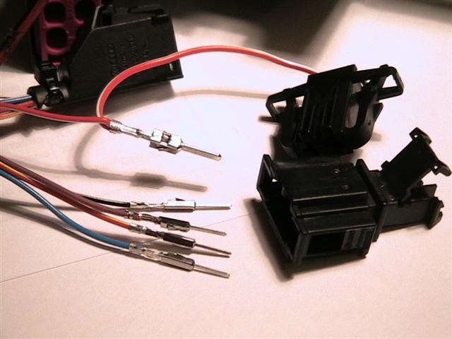

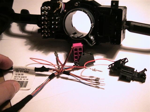

hola foreros :clap1: ya he montado por fin el tempomat :clap1: aunque tuve algunos problemillas con el cable de orien el cual traia los pins finos y hubo que sustituir algunos por finos redondos para acoplarlos en los conectores debajo de la caja de aguas. tambien cabe la posivilidad de soldarlos," cada maestrillo con su librillo". lo he probado y la verdad es que es una mariavilla, si lo se lo pongo antes. os pongo algunas fotos para que os animeis a ponerlo. -
