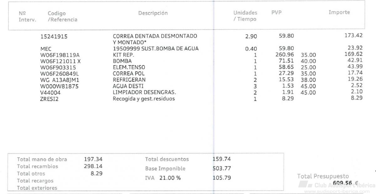

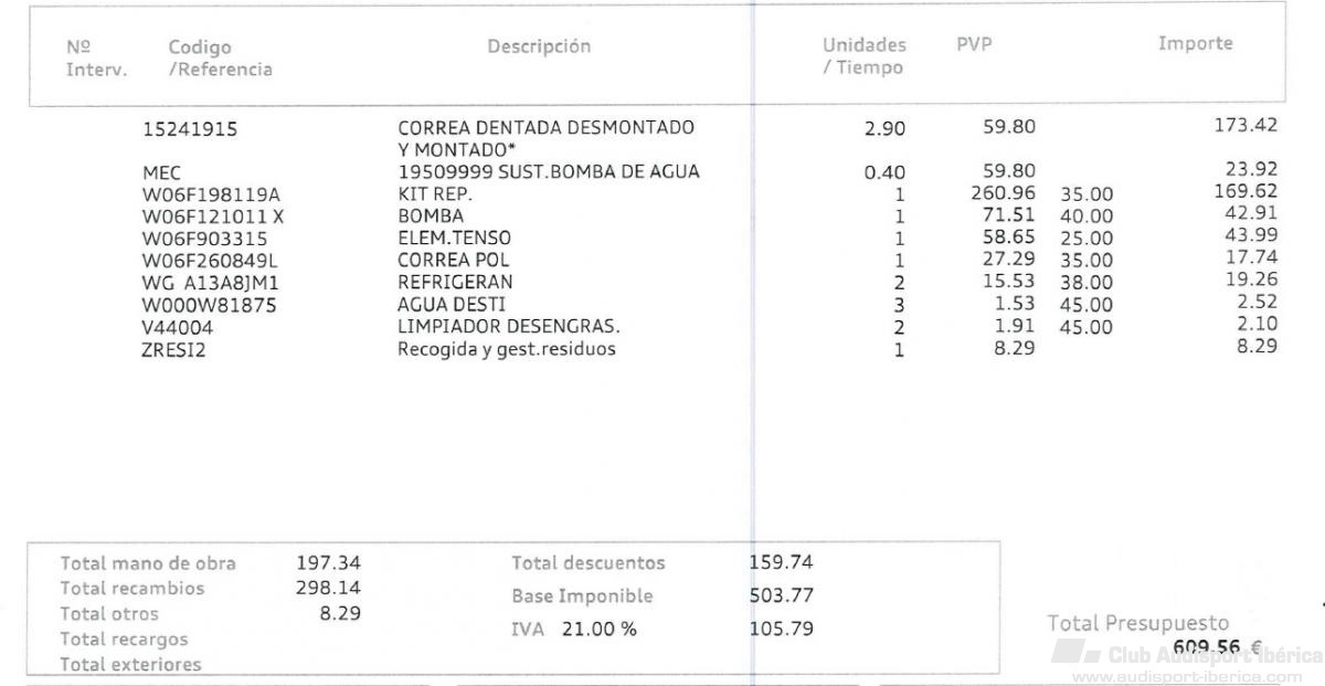

  4. Rescato un poco este hilo, para el que le pueda servir, adjunto factura del cambio de distribución de un motor 2.0 TFSI 200CV código BWA. Se ha de hacer a los 180.000 Kms o 10 años como máximo. Yo por precaución se lo he hecho ahora, con 100.000 Kms y 7 años. Con la distribución es aconsejable cambiar también la bomba de agua y la correa Poli V. Ambas operaciones van incluidas. Eso si, no hagáis mucho caso de los descuentos, que a mi me tratan muy bien... Pero ahí quedan los precios sin descuento, las referencias de piezas y los tiempos.
