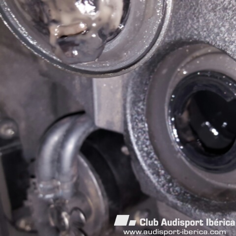

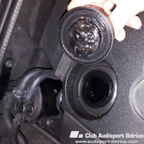

Hola buenas. Tengo un audi a4 2.0 140cv motor blb y desde hace tiempo le observo, aparte de consumirme aceite y refrigerante....qur en el tapon del aceite me sale como un moco blanco, como sale en las fotos, si lo toco con un papel es como sifuera transparente, y al tocarlo con los dedos es como si fuera aceite de maquinacde coser superfinillo. Llevo repsol 5w40. Que puede ser?

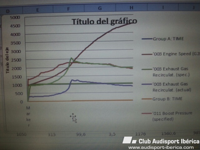

Despues de varios fallos del caudalimetro,y despues de limpiarlo he hexho un log en los canales 3 y 11 con este resultado. Alguien me ayuda a interpretar esta grafica. K estoy un pelin perdido

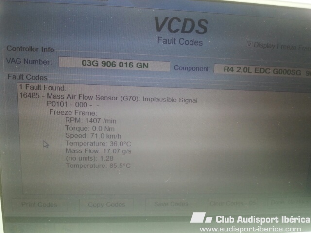

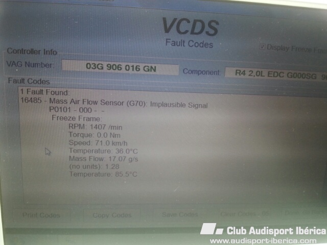

Bueno pues menuda racha llevo...ahora me ha dado este fallo....he limpiado el caudalimetro y sib resultados...esta roto?? Lo cambio?

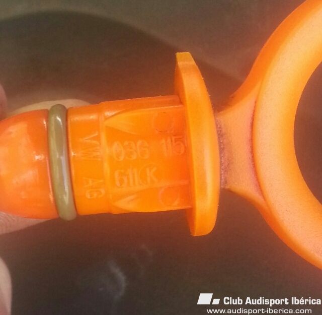

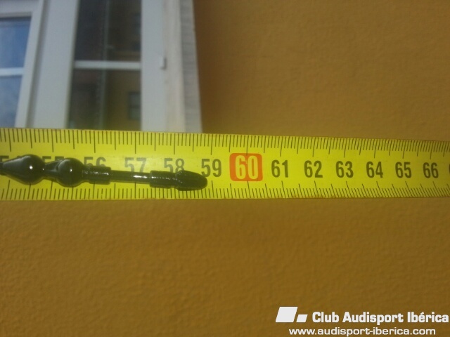

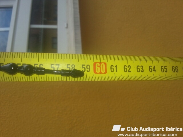

Argentum mira....yo tenia esta ref: 3g115611k como he puesto en fotos nas arriba si miras esta ref en el etka.. Haciendo busqueda por ref... 3g115611k hasta 2007 3g115611t hasta 2008 3g115611ae hasta hoy esto es lo que te muestra el etka. decir que cuando he ido a la audi he ido haciendome el tonto y con la documentacion en la mano para que buscaran por numero de bastidor. mas arriba hay una foto de lo que mide la 3g115611k que es la que tenia y la que acaba en "ae" que es una foto de carlisu y hay diferencia de 4 o 5 mm

Segun etka la varilla que yo llevava estaba" bien" ...lo que pasa que desde 2005 han revisado la ref en varias veces. Sonn las mismas.... 3g115611k (la qur yo tenia) que sustituye 3g115611t que a su vez la sustituye la 3g115611ae...ques la que yo he comprado y tiene una diferencia de 5mm mas corta. Todo esto para motor bre y blb. despues de leer por internet en 2007 tubieron que cambiar muchas en audi a4 por qye estaban mal las medidas de estas. De ahi que haya tantas revisuones de esta referencia. ahora una vez cambiado esto tengo que mirar que medida me da el vagcom de aceite. Lo que pasa que en este pueblo donde estoy de cacaciones tener el coche en llano....tarea complicada.
Solucionado....la varilla es nas larga de lo normal y donde ami me daba maximo en realidad era menos de la mitad

Carlisu84 serias tan amable de decirme la referencia de tu varilla??? Tu k tienes motor blb.....
la del bre y blb son las mismas.... 3g115611k que sustituye 3g115611t que a su vez la sustituye la 3g115611ae.... entinces si esa y la mia son iguales por que la tuya es 4 mm mas pequeña??
Mirad esto http://vw-group.blogspot.com.es/2014/06/03g115611-vw-group-oil-dipstick.html?m=1 he escontrado esta pag con los motores que monta esta varilla y no aparece el mio.... Aunque el vagcom a ralenti me dice que tengo 40 mm .....
carlisu84 tu motor es un blb??????? Porque mi varilla mude 58.9 y la tuya 58,5????? Si yo la tengo mas larga me marcaria maximo cuando puede ser minimo. me habran bailado la varilla??? La ref es....03G115611

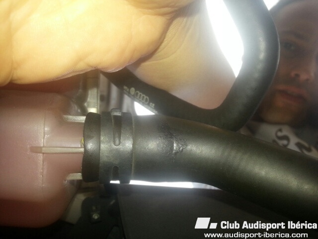

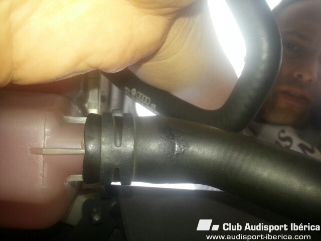

Por otro lado me sigue consumiendo refrigerante 10mm en 300 km he observado que el manguito del vaso de espansion esta una parte de el. La de la foto como chicle como podeis apreciar. Podria ser de eso?
